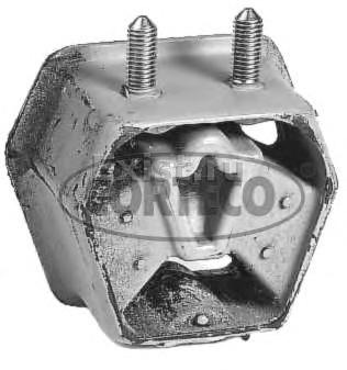

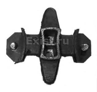

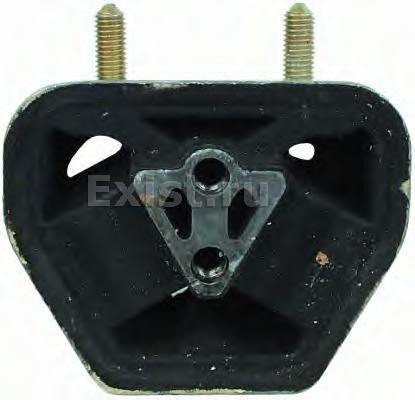

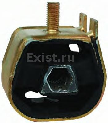

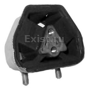

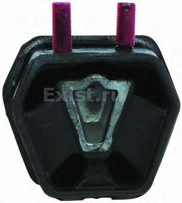

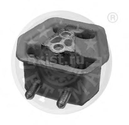

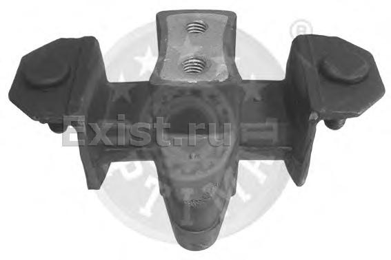

Вот что я смог оперативно накопать. Ракурсов море, размеров у меня нету.
Задняя левая подушка ориг номер 06 82 545.
[attachmentid=37343][attachmentid=37344][attachmentid=37345][attachmentid=37346][attachmentid=37347]
Задняя правая подушка ориг номер 06 82 546.
[attachmentid=37348][attachmentid=37349]
Передняя левая ориг номер 06 84 248.
[attachmentid=37350][attachmentid=37351][attachmentid=37352][attachmentid=37353][attachmentid=37354][attachmentid=37355]
Передняя правая ориг номер 06 84 234.
[attachmentid=37356][attachmentid=37357][attachmentid=37358][attachmentid=37359]

#49 anki
anki
  • Cообщений: 2 495
  • Город:Казахстан, Рудный
Отправлено 15 Июль 2009 - 12:27
Ух ты!!! Класс!
Олег2, спасибо большое.
А я на exist'е только схематичные рисунки нашел.
Еще раз большое спасибо.
