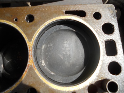

[attachmentid=71562][attachmentid=71563]вот так загнуло выпуск клапана,а впускные закрыты но менять все равно надо,,и какие вот поршни-чуть покоцаны,но не сильно,,кстати прокладки гбц было 2,хочу 1 поставить..и гидрики не пружинили-разобрал почистил-запружинили)))))))))я вот тут думаю:где то неделю назад до беды,появился какойто звук в двиге при разгоне-как будто сечет прокладка штанов,может это было сломанное коромысло-впоследствии оно и заклинило что нибудь???может в этом причина????

#134 доктор-самара
доктор-самара
  • Cообщений: 506
  • Город:Самара
  • Автомобиль: askona с,1984-1,5 i(nexia),hyundai solaris 1,6 i,2013
Отправлено 02 Май 2011 - 20:16
Цитата(nemeckiy @ 2.5.2011, 17:52) Просмотр сообщения
anki, Если нет масла то да, пружинят, но есла закачаны пружинят--кранты.
ВОТ ДА.так оно и есть наверное...так как у меня выпал один гидрик,то я его и разобрал,соответственно почистил вытер и он запружинил,а остальные в масле не пружинят.
