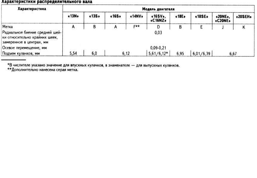

Есть вот такая таблица маркировки распредвалов для двигателей которые стоят на Kadett,но есть и другие модели двигателей такие как C16SE установленный на Astra F.Двигатели на Ascona я не знаю.Так вот просьба такая,у кого 8 клапанные двигатели и есть книга,где есть маркировка распредвалов,выложите таблицу.И еще просьба, снимите свои трамблеры и посмотрите маркировку распредвалов,она выбита на торце распред вала.Не забудьте указать модель двигателя.Вот и сама таблица,это по Kadettам

#151 alextiger
alextiger
  • Cообщений: 4 815
Отправлено 16 Декабрь 2011 - 00:04
то что было) может поможет
#152 LeXuS6783
LeXuS6783
  • Cообщений: 1 467
  • Город:Смоленская обл. Ярцево
  • Автомобиль: Конструктор OKE седан,13nb переделал в 16sv.OKE g16sf )))
Отправлено 16 Декабрь 2011 - 06:42
В принципе неплохое дополнение,но не совсем то,что меня интересовало.
