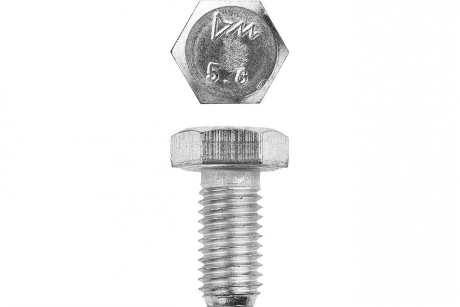

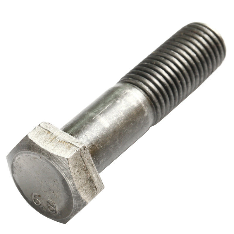

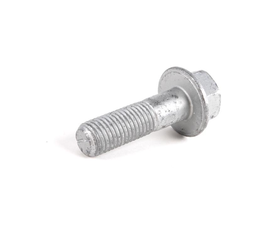

Болт 25-30 мм с шайбой и шестигранной головкой.
болты бывают разные
отличаются диаметром резьбы, шагом, длиной резьбы, направлением резьбы.
шайба может быть цельная с болтом или одеваемая.
определяйтесь.
