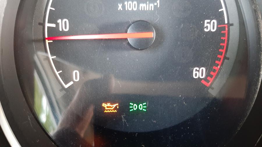

Здравствуйте! Подскажите на сколько страшно ездить с такой лампочкой жолтый чанйчек периодически загорается. Красная все норм. И скажите что значит? Масло фильтра 1000км назад менял.

проверяем уровень масла,это значок предупреждает что уровень ниже нормы,но ещё не критично,ездить так нельзя,если уровень в норме,то возможно проблема с датчиком,в любом случае надо искать причину иначе можно и движок угробить,когда не дай бог загорится красная

Уровень норма. Загорается в движении. Когда загорается, глушу мотор, через 1 мин. завожу, еду дальше, потом со временем снова загорается, но только при движении.
Когда стою работает движок все в норме
До лейте масло

Уровень норма.
а как определяем уровень?в смысле по каким меткам на щупе.Можно и фото кинуть.

Уровень норма. Когда загорается в движении я глушу мотор через 1 мн. Завожу еду дальше потом со временем снова загорается, но только при движении.
Уровень норма. Загорается при движении. Когда загорается я глушу на 1мн и поехал но потом снова со временем загорается. Когда стою работает движок все в норме
До лейте масло
Долил с утра. проверю. Спасибо.
если не глючит датчик уровня, значит идёт жор масла, надо будет просто доливать время от времени, попробуйте поменять тип масла, у меня на одном масле каждые 2000 загоралась лампочка, перешёл на оригинальное масло GM 5W30 и теперь лампочка загорается каждые 5000 (доливаю по 0,5 литра)
