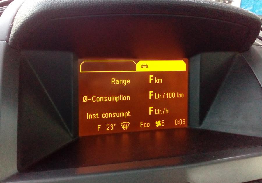

#4429 Nex-T
Nex-T
  • Cообщений: 119
  • Город:СФО
  • Автомобиль: Opel ZAFIRA - B, Z18XER COSMO, 5 MT, Peacock
Отправлено 21 Октябрь 2019 - 06:13
у меня такое подозрение, что с дисплеем что-то не ладно.
сегодня с утра сначала все работало нормально, потом заморгал и погас дисплей.
через несколько минут на дисплее стали появляться какие то надписи которых раньше никогда не было.
еще появлялась надпись: display safe
потом опять все погасло..
OPEL FOREVER!
_____________
ИТАР-ТАСС сообщает:
"По непроверенным данным из неназванных источников получена
неподтвержденная информация, пожелавшая остаться неизвестной"
#4430 berkut
  • Cообщений: 16 585
Отправлено 21 Октябрь 2019 - 07:27
потеря данных. скорее всего нарушена связь с шиной.
тут либо проводка, либо пайка отваливается. либо проблема железа.
две первые проблемы лечатся в той или иной степени сложности работ
последняя лечится с бОльшим трудом, проще заменить.
начни с подсоединения опкома и считай что в мозгах. есть ли проблемы по шине, видятся ли модули.
разъем дисплея БК.
ок. скину
#4431 Nex-T
Nex-T
  • Cообщений: 119
  • Город:СФО
Отправлено 21 Октябрь 2019 - 09:17
Денис, подскажи пожалуйста, о какой замене ты говоришь?  заменить дисплей БК полностью?
я на евроразборе смотрел - цены приемлемые.  покупать новый в экзисте не вариант, там на них ценник конский.
опкомом посмотрю позже , у меня сейчас еще и бук в ремонте, как назло  )
Сообщение отредактировал Nex-T: 21 Октябрь 2019 - 09:20
OPEL FOREVER!
_____________
ИТАР-ТАСС сообщает:
#4432 berkut
  • Cообщений: 16 585
Отправлено 21 Октябрь 2019 - 12:50
о замене блока, если путем поверхностных работ не удается его оживить.
капаться в радиодеталях без схемы и оборудования - эффект ни какой.
#4433 igrok1313
igrok1313
  • Cообщений: 786
  • Город:Литва,Вильнюс
Отправлено 21 Октябрь 2019 - 12:58
всё оживляется путём внутренних работ
ну это зря,эффект всегда есть(ну почти) в 90% процентов точно
#4434 Nex-T
Nex-T
  • Cообщений: 119
  • Город:СФО
Отправлено 21 Октябрь 2019 - 16:03
а какие сложности могут возникнуть с его заменой,  если брать с разбора? его нужно как то прошивать?  или просто  снял старый -поставил новый ?
OPEL FOREVER!
_____________
ИТАР-ТАСС сообщает:
#4435 igrok1313
igrok1313
  • Cообщений: 786
Отправлено 21 Октябрь 2019 - 16:37
прошивать надо(нужен карпасс) и нужно покупать отшитый(чтобы потом ещё не мучаться с отшивкой)
я бы для начала снял свой и отдал на пропайку,тому кто с электроникой дружит.
Сообщение отредактировал igrok1313: 21 Октябрь 2019 - 16:39
#4436 Nex-T
Nex-T
  • Cообщений: 119
  • Город:СФО
Отправлено 21 Октябрь 2019 - 18:38
а сим-модуль может быть виноват в этом безобразии?  когда гаснет дисплей, то кнопки на руле тоже перестают работать
OPEL FOREVER!
_____________
ИТАР-ТАСС сообщает:

#4438 igrok1313
igrok1313
  • Cообщений: 786
Отправлено 21 Октябрь 2019 - 18:47
не,в твоём случае виноват будет экран всётаки,пропадают и кнопки на руле и клима.Упирайся на экран,или ищи замену или пробуй паять
И гудок?
гудок не пропадает
#4439 Nex-T
Nex-T
  • Cообщений: 119
  • Город:СФО
Отправлено 21 Октябрь 2019 - 18:50
гудок не проверял,  завтра буду снимать дисплей, попробую разобрать.
спасибо )

#4440 berkut
  • Cообщений: 16 585
Отправлено 21 Октябрь 2019 - 19:50
@Nex-T, схема подключения
Прикрепленный файл  дисплей.pdf   219,41К   163 скачиваний
