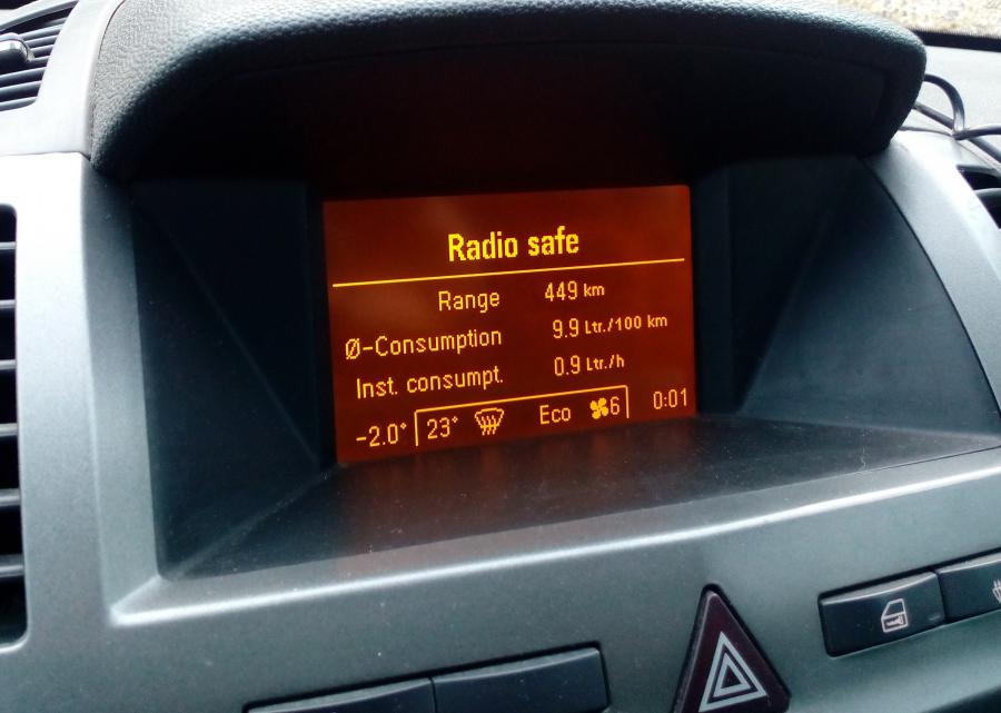

то кнопки на руле тоже перестают работать
И гудок?
Гудок не пропадает,  но сегодня когда начал моргать дисплей началась чехарда с магнитолой, при этом блок климата продолжал работать. Появилась надпись:
магнитола не включалась. потом погас дисплей. ерунда какая то...
Сообщение отредактировал Nex-T: 22 Октябрь 2019 - 06:45

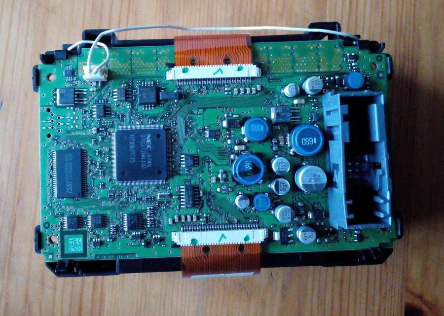

снял, открыл...  вроде бы все на месте, ничего не отвалилось..  похоже что под замену..   надо ехать к мастерам,  сам думаю не осилю

#4448 berkut
  • Cообщений: 16 585
Отправлено 22 Октябрь 2019 - 12:25
надо
подними плату и смотри ее с обратной стороны.
особенно ножки разъема
#4449 igrok1313
igrok1313
  • Cообщений: 786
  • Город:Литва,Вильнюс
Отправлено 22 Октябрь 2019 - 12:44
может быть микротрещина пайки,её так просто не увидишь
#4450 berkut
  • Cообщений: 16 585
Отправлено 22 Октябрь 2019 - 12:46
@Nex-T, вооружись лупой и смотри внимательно. место пайки с плохим контактом часто имеет белесый след или полоску в пятне. иногда виден кратор или явный разрыв. при любых сомнениях в качестве пайки ее лучше просто взять и пропаять.

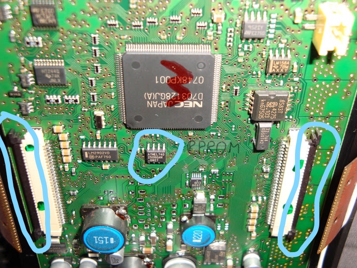

#4452 igrok1313
igrok1313
  • Cообщений: 786
Отправлено 22 Октябрь 2019 - 13:47
там два шлейфа с двух сторон.
 тянеш с аккуратно с двух сторон фиксатор и шлейф выходит,также наоборот вставляешь шлейф и задвигаешь фиксатор(он черный)
#4453 igrok1313
igrok1313
  • Cообщений: 786
Отправлено 22 Октябрь 2019 - 13:59
вот фото крупней,можно ещё на другой(не отшитый) дисплей перепаять EPROM со своего дисплея(в нём хранится прошивка) и всё будет пучком
