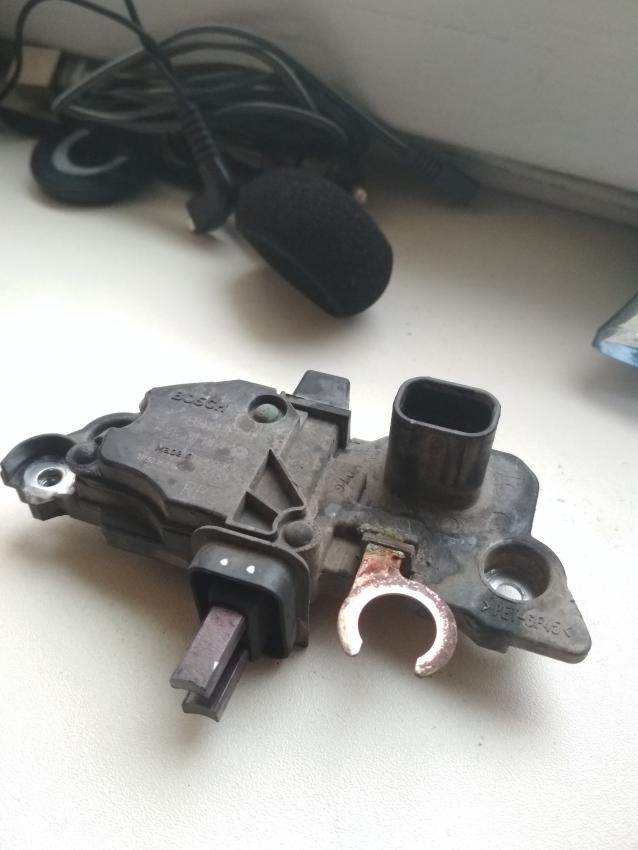

1.8ZHER, 2012 год. В дороге сел акб, в сервисе заменили регулятор и два подшипника. Проехал 5км, замерил на клеммах акб напряжение при заведенном двигателе и выключенном свете и климате - 13,6в, включил свет и климат, при работающем вентиляторе и компрессоре - 13,5в. Если при этом дать ХХ до 3.5тыщ, то максимум показывает 13,7в, выше ни как. Измерял OBD2 и мультиметром, показания совпадают.
Нормально, что напряжение ХХ = 13,6в и максимум получается получить 13,7в ?
регулятор отдали такой, вроде живые щетки, напряжение пока не подавал на него.

#4786 berkut
  • Cообщений: 16 585
Отправлено 06 Июнь 2020 - 21:17
АКБ подкинь другой и будешь приятно удивлен

#4790 berkut
  • Cообщений: 16 585
Отправлено 06 Июнь 2020 - 21:53
когда акб полностью разряжается, то он часто уже не востанавливается.
такое бывает.
с виду вроде все нормально, а вот зарядка уже не та.
в вашем случае имеет место и просад акб и ремонт гены. определить что именно является причиной такого недозаряда можно только подкинув другой акб или поставить гену на стенд под нагрузке.
что проще?

Гену отдавали и тестили на стенде, правда верится плохо и не дали никаких результатов. АКБ нет еще одного, будем пробовать.
При исправном акб и генераторе, напряжение должно быть больше 13,7в на ХХ ?
#4792 berkut

#4793 Демьян
Демьян
  • Cообщений: 2 380
  • Город:Новороссийск
Отправлено 07 Июнь 2020 - 12:44
14,1+/-0,5 в
#4794 techmike
techmike
  • Cообщений: 118
  • Автомобиль: Opel Zafira B, 2012г.в., z18xer, AMT, серебро
Отправлено 07 Июнь 2020 - 12:51
14,1+/-0,5 в
непонятно почему, сегодня OBD2 показывал 13.8-14,1в, на ХХ - 14.0в. Видимо акб подзарядился. Видимо проблема решена.
#4795 berkut
  • Cообщений: 16 585
Отправлено 07 Июнь 2020 - 13:10
Или щетки притерлись
#4796 igrok1313
igrok1313
  • Cообщений: 786
  • Город:Литва,Вильнюс
Отправлено 07 Июнь 2020 - 15:10
что вероятней всего,я когда дочке перебирал гену,то тоже самое сначала было,потом всё притёрлось и напруга подравнялась
МЕняй реле-регулятор  - он дохлый. У меня с пробитым реле-регулятором так же показывало. Еще до кучи утечка тока началась. Купил новый  - при работе 14,2-14,3 вольта  и никаких утечек...
