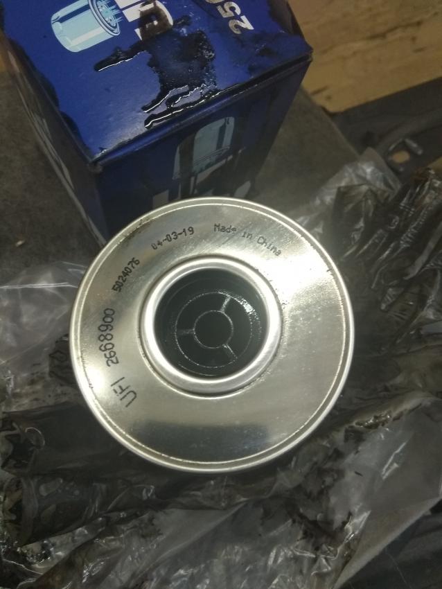

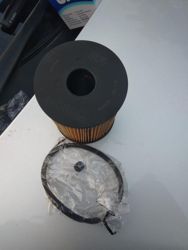

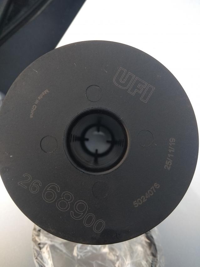

Здравствуйте. Извиняюсь заранее, возможно уже спрашивали. Столкнулся с неприятностью по расходникам.
Zafira B 1.7 110 л.с. дизель. У производителей изменился топливный фильтр. Маркировка UFI 2668900. Раньше были металлические основания с резиновыми уплотнителями. Сейчас пластиковые и без резинок. Центральный диаметр стал меньше, соответственно резинки не переставить. Пробивали по вину, маркировка моя. В каталоге картинка моя, а приходят не мои.
На фото с металлическим основанием, мой. Только БЕЗ УПЛОТНИТЕЛЬНОЙ РЕЗИНКИ.
Пластиковый это то, что сейчас приходит.
Самое печально, что маркировка на фильтрах совпадает и комплектность одинаковая (резинка на корпус и на болт).
Спасибо.

а в чём проблема?не подходит?или качество китайцев пугает :ab: ,сейчас всё из пластика.и почему именно UFI,масса фильтров других производителей

Отправлено 25 Март 2021 - 12:15
Дело не в производителе. Дело в том, что не подходит. У других сейчас идут эти же, пластиковые. Живу в небольшом городе. В наших магазинах разводят руками. Отправили на форум.
Суть резинок, чтоб не сосало со всех щелей, а только через сам фильтр, так как в самом корпусе нет никаких уплотнений. А пластик на пластик ничего не даст.

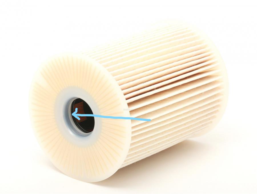

ну да сейчас посмотрел каталог и точно предлагают разные варианты металл с резинкой,пластик с резинкой и просто пластик,главное что все подходят,Да ещё внимательно на пару фотках заметил у пластиковых без резинки,внутри колечко резиновое оно же уплотнитель.Посмотри внимательно в своём фильтре
