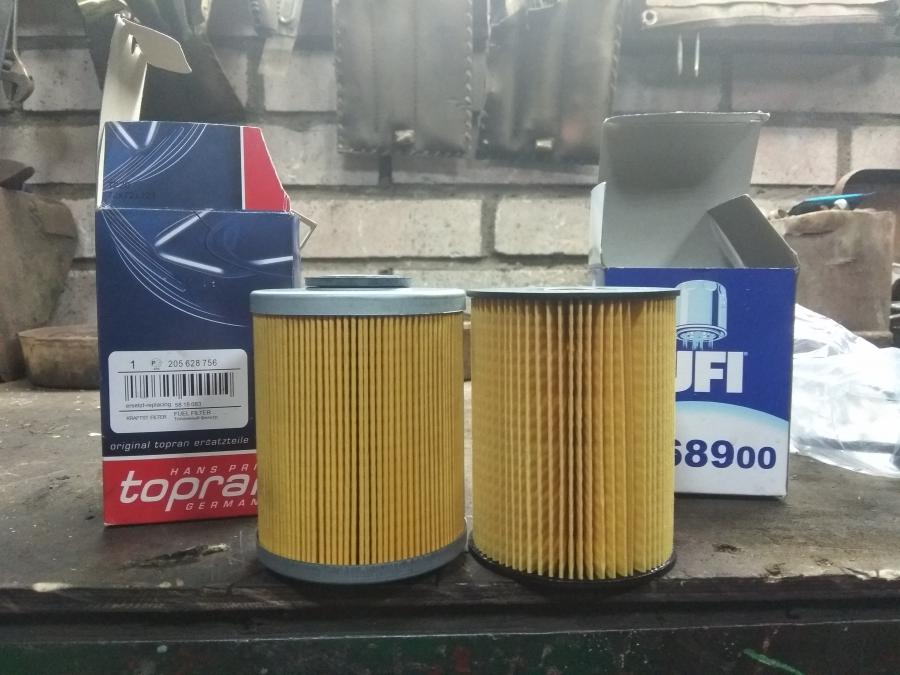

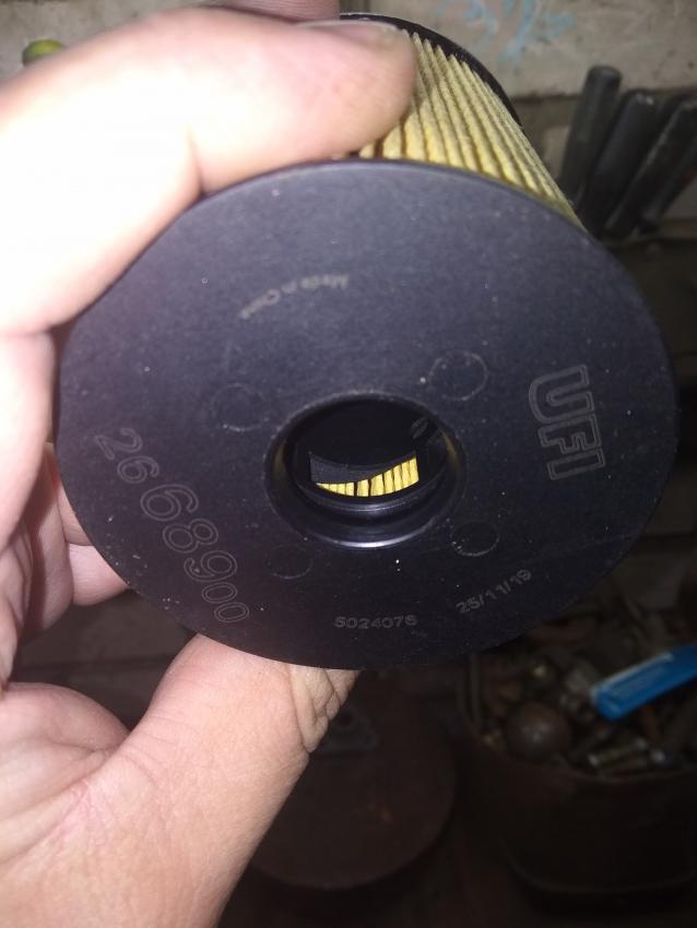

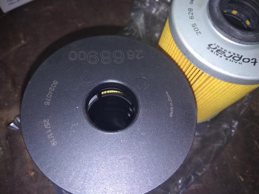

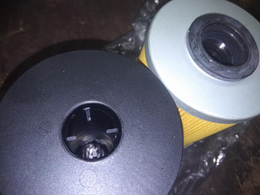

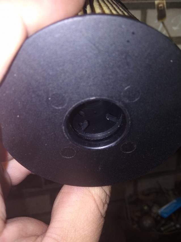

ну да сейчас посмотрел каталог и точно предлагают разные варианты металл с резинкой,пластик с резинкой и просто пластик,главное что все подходят,Да ещё внимательно на пару фотках заметил у пластиковых без резинки,внутри колечко резиновое оно же уплотнитель.Посмотри внимательно в своём фильтре
Посмотрел. Нет там резинок, да и сомневаюсь, что подходят они. Центральное отверстие уж больно широкое, а на крышке стакана фильтра нет резинок, соответственно будет верх и низ пропускать. Сегодня купил который подходит. Нафоткал.

ни когда не брал фильтры от этих производителей.
уже присел на определенные и не испытываю таких проблем.
экономия копеечная от покупок дешевых фильтров. стоит этого таких проблем?

Дело не в фирме. Аналоги тоже пришли такие же. А при интервале замены в 10к и дешёвых хватит.
