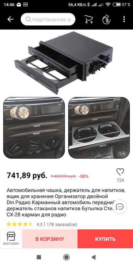

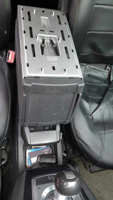

Напрягает отсутствие удобного подстаканника спереди. Решил прошерстить гугл авито алиэкспресс. Учитывая обтекаемость торпеды, ничего путного.
Нашел только 1дин выдвижные подстаканники на али.
Т.е. вместо штатного мафона ставится 1дин и под него подстаканники выдвижные. Вполне удобно.
Но неожиданно спотнкулся о меривовский travel assistant.
В задней части укрепить изнутри тоннель уголками. Установить петлю. И норм вариант. Шир на высота самое то.

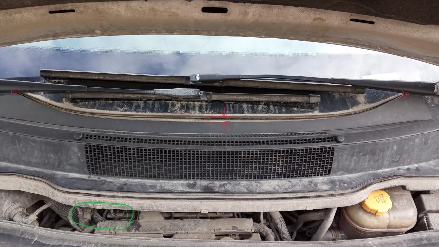

немного потеплело на улице и начал впервые ковыряться в кишках машины.
появились вопросы.
1. решил поставить форсы омывателя от инсигнии. поставить поставил. но обратил внимание, что профиль короба\кожуха явно не соответствует профилю нижней кромки лобового. концы короба касаются стелка. а по середине здоровый просвет. это вообще нормально? что случилось с коробом? красные метки на фото. пробовал его и натянуть и согнуть. нет, не дается. т.е. сейчас у меня это короб тупо лежит под стеклом словно он от другой машины. по габаритам боковым подходит. передний его профиль практически совпадает с профилем кузова(где уплотнение капота идет) а вот под стеклом непонятка какая-то. и как он вообще крепиться должен? просто кладется и всё? или защелки должны быть? по краям на коробе круглые штыри. в машине в этих метсах прямоугольные отверстия. тоже несостыковка какая-то.

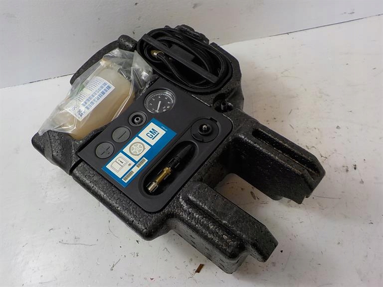

2. под коробом с форсами омывателя в районе правой форсунки примотан разъем двухпиновый. что туда подключается? может подогрев форс есть?
3. по фото выше зеленым обведена область. там к жгуту подкапотной проводки примотан разъем. что должно подключаться? для другого мотора? понятно, что разъемов там полно разных и комплектаций. но может это такой же очевидный разъем как разъем датчика уровня антифриза на жгуте возле бачка.
4. установил розетку в штатное место в багажнике. в той полости за решеткой по инструкции прячется компрессор штатный. но там как-то необлагорожено. провода висят. розетка внутрь торчит. должен быть там кожух какой или металл открытый должен быть виден? свой компрессор китайский тоже туда решил прятать. но он там болтается незакрепленный. и на розетку надавливает и на провода. неправильно это. нашел статью про штатный компрессор. он там в пене стоит невынимаясь оказывается.
тепер ьвсё ясно. сделаю какой-то кожух или чем-то плотным китайский оберну. останется место для другого нужного барахла. илиже вообще китайский зафиксирую в нише и подключу клемами к проводке розетки. а то устал уже оплавленные штекера менять. и куплю шланг длинный как у штатного.
3. на жгуте к прикуривателю у ручника примотан одиночный провод коричневый с клемой. для чего? не подсветка прикуривателя?

#5349 Демьян
Демьян
  • Cообщений: 2 380
  • Город:Новороссийск
Отправлено 23 Май 2021 - 23:19
Здравствуйте. Подскажите пожалуйста кто с этим сталкивался На холодную низкие обороты 900 дв 1.8xer зафира б Как только прогреется до 21° выключаю завожу обороты выше 1000. Температурные датчики менял. Заслонка чистая Что это? Подсос воздуха?диагностика ошибок не выдает. Ну и плавают Спасиьо
Система просто в изумлении от ваших манипуляций. Она хочет прогреться, а вы ей мешаете, в остальном повода для беспокойства нет
#5350 Демьян
Демьян
  • Cообщений: 2 380
Отправлено 23 Май 2021 - 23:24
Его не поставили на место. По нижней кромке стекла есть паз, в который вставляется "короба\кожух", перед установкой прочистите паз от грязи.
Универсальный жгут. Разъем для подключения чего-то вроде прогрева дизельного топливного фильтра.
Очень М.Б

По кожуху в том и проблема, что изгиб его края не соответствует изгибу стекла. На фото видно, что правый(по фото) край кожуха придвинут к стуклу. И левый придвинут(дворник скрывает) а по середине зазор чуть ни в сантиметр т.е. радиус изгиба почему то разный. Несколько раз его пробовал как-то натянуть погнуть но нет. Не хочет. Или покоробило и искр вило от долгого лежания незакрепленным. Или как-то неясно.

#5352 berkut
  • Cообщений: 16 585
Отправлено 24 Май 2021 - 00:00
не надо путать прикуриватель и розетку.
если в центральной консоле около кулисы заглушка, а не пепельница, то там не прикуриватель, а розетка.
подсветка для прикуривателя, розетка без подсветки.
по п2. это разъем для датчика воздуха. забудь.
по п.3. разъем для дизеля. тоже забудь
по п.1. фото малоинформативное. сними цетральную накладку и посмотри внимательно на целостность и чистоту профиля на стекле и на целостность кромки на пластмассе.
при условии совпадения профиля пластмассы и стекла и целостности замкового профиля, все должно встать на место и зафиксироваться..

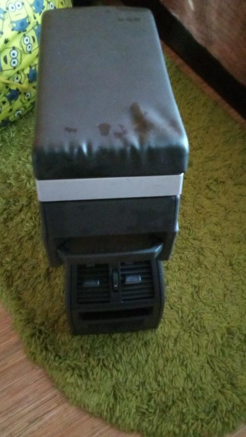

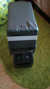

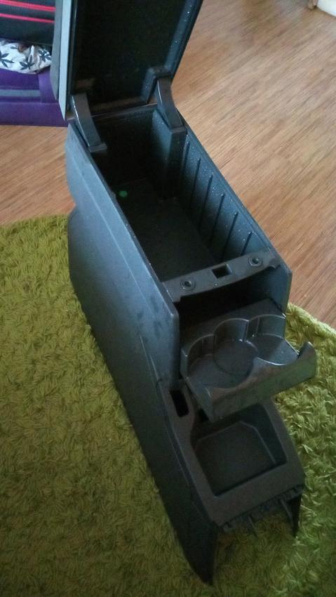

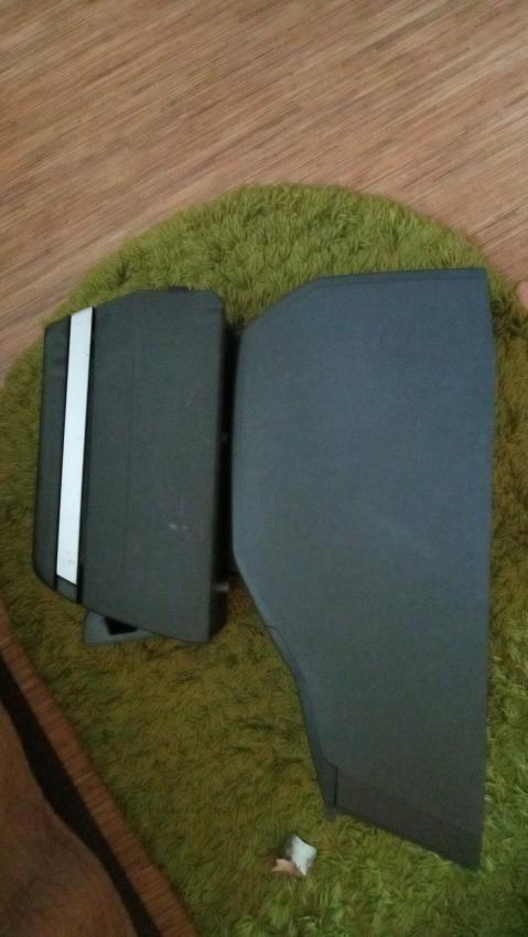

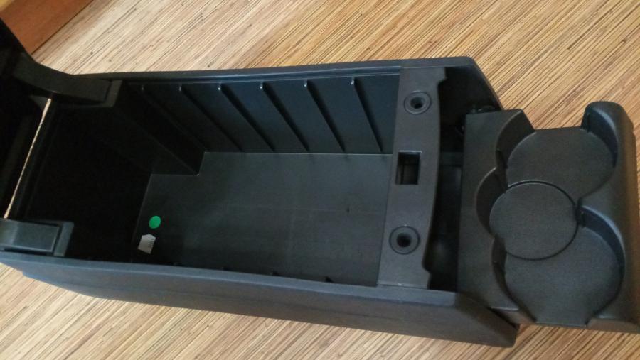

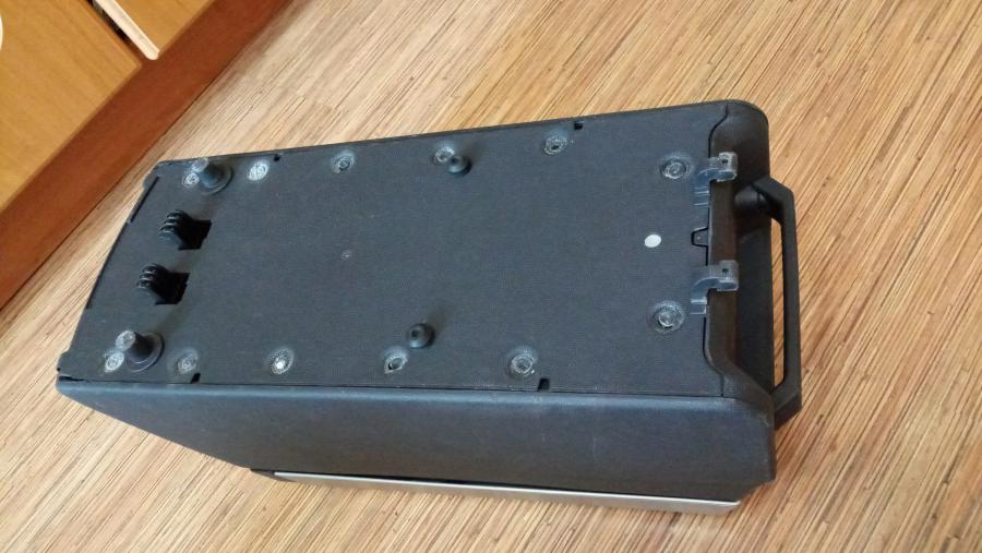

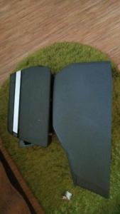

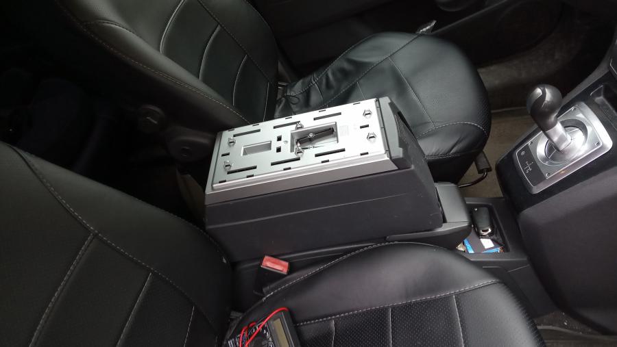

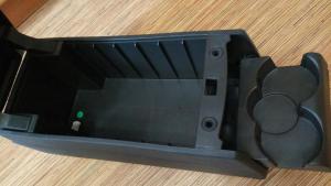

как-то так эт овсё на зафире смотрится. варианта крепления мне видится 2 - либо в задней части петля и имеем откидной подлокотник. какие-то штыри в подлокотнике и отверстия в тоннеле, чтоб не летал по салону при ускорениях\торможениях но тогда ручник при подъеме будет его сбрасывать. если сделать петлю в задней части, то при поднятии ручника поднимется и подлокотник. по высоте он стоит как штатный зафировский -  на фото видно на спинке сиденья место где крепится штатный зафировский. высота верха будет одинаковая. и вперед он примерно так же выпирает. простор для водителя примерно такой же как и со штатным.
это штатный задний подлокотник от meriva A
post-118656-0-23095900-1620818931_thumb.jpg post-118656-0-76002400-1620818960_thumb.jpg IMG_20210525_172523.jpg IMG_20210525_172529.jpg IMG_20210525_173347.jpg IMG_20210525_173520.jpg
