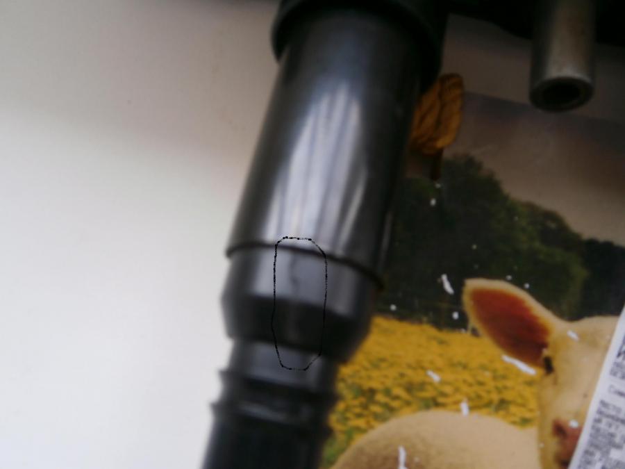

Сними модуль,затем изолирующую резинку и внимательно осмотри покрытие на наконечнике третьего цилиндра. Пробой хорошо видно в  виде дорожки...

снял катушку, поменял свечи, не троит
НО на третьей свече у катушки пробой ((((
что посоветуете: купить новую, колхозить/клеить старую, ездить так ???
#5365 igrok1313
igrok1313
  • Cообщений: 786
  • Город:Литва,Вильнюс
Отправлено 10 Июнь 2021 - 11:58
пробуй колхозить(красиво зачисть пробой и эпоксидкой проклей),и потихоньку копи на новую катушку
