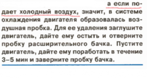

Добрый день! Столкнулся с такой ситуацией. После замены радиатора обнаружил что печка стала греть хуже намного, в принципе . Раньше при нагреве машины на 80 градусов и включении печки на второе положение , в машине сидеть не возможно было. Вернулся в сервис , прокачали жидкость, говорят что все нормально с ней. Но это поменялось сразу после замены радиатора, до этого проблем не было. что я сделал.
1. Посмотрел в расширительный бак . Пузырей нету . То есть то что газы там вместо воздуха это вряд ли. тем более что прокладку гбц менял около года назад.
2. Заменил крышку бачка радиатора
Воздух стал теплее , но не значительно.
Было еще что шланг вырвало с расш. бачка, поэтому собственно и менял крышку. Термостат вроде отрабатывает.
Не могу понять в чем дело. Помогите пожалуйста.
#466 Хатуль Мадан
Хатуль Мадан
  • Cообщений: 2 020
  • Город:Северодвинск
Отправлено 02 Декабрь 2022 - 15:33
Шланги к и от печки горячие? Если нет - попробуйте сделать, как в букваре (Примечание на стр. 165 со слов "если отопитель подаёт...).

Всем добрый день ...Приехал в сервис , механик провел опрос , потом смотрел машину долго ,и пришел к выводу что проблема в термостате , он заклинил в приоткрытом состоянии .купил термостат Вернет...Заменили ..Проблема решена ..Машина быстрее прогревается , хорошо держит температуру , в салоне Ташкент. Всем спасибо за участие.
