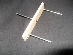

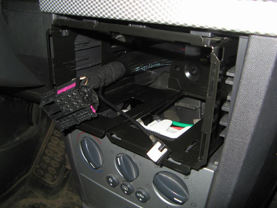

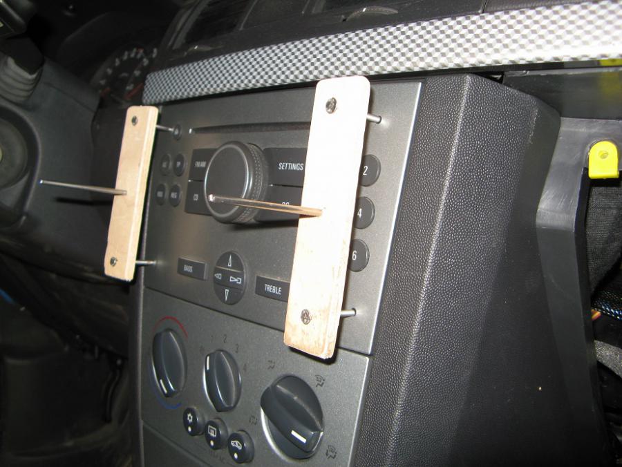

Вынул магнитолу – сначала снял бардачок (4 винта), чтобы можно было вытолкнуть магнитолу рукой изнутри. Да и вставлять на место без бардачка гораздо легче - провода можно рукой поправлять:
С помощью приспособы:
Потом вынул рамку крепления магнитолы – крепится одним винтом на задней стенке:

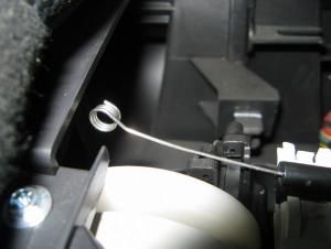

Снял с бобышки наконечник троса управления заслонкой отопителя – фиксатор наконечника находится снизу бобышки, его не видно, приходится отжимать вниз вслепую:
Передвинул фиксатор оболочки троса по кронштейну до крайнего дальнего упора (пришлось удалить на кронштейне ближний упор – его тоже не видно, находится за фиксатором), надел наконечник троса на правую бобышку:
и закрепил фиксатор оболочки троса от смещения поксиполом:
Теперь при закрытой заслонке из дефлекторов идет холодный воздух – всё работает штатно.

трос со временем на 1см короче или длиннее стал? Или в чем прикол?

александр51, там у них криворукие слесари тоже работают.  :au:

Вот тот трос заслонки  передвинули... А не проще ли было, просто пассатижами-утконосами воспользоваться, всунуть в петлю, и, там всего то чуток закрутить петлю на конце тросика. Такую процедуру с двумя  "девятками" проделывал в былом. Вот где самые рукожопые слесаря-интеллигенты суппер-пуппер разряда, так это на сызраньском  заводе "тазиков", почти у всех эта беда в нулевые годы была.

Александр А., А зачем закручивать петлю, если есть возможность регулировки?
