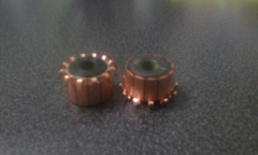

Сегодня получил заказанные из Китая ремонтные коллекторы электродвигателя печки.... Теперь попробую омолодить моторчик бюджетным путем....1587059627247335630915.jpg
