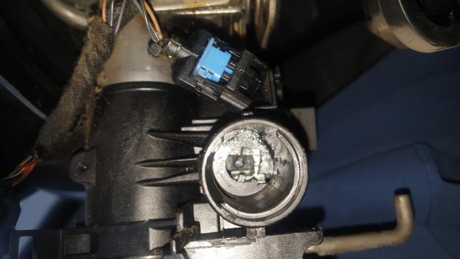

Добрый день друзья.Вот и меня постигла проблема с замком зажигания.Ключ провернулся и машина не заводится и не выключается.Обломался солуминовый  кончик штырька.Личинку я разобрал, но кончик не достать-остался в контактной группе.Может кто знает как снять эту группу, надо снимать руль? И как разблокировать руль-теперь ещё и не уехать?20251117_142103.jpg 20251117_142012.jpg

@Аякс  Отсоедени штекер проводки от кон.группы замка, затем попробуй разобратьего, чтов с тыла штыречком вытолкнуть обломок... там по кругу маленткие фиксаторы, аккуратненько с ними.
Вот в упор не помню, может даже и не надо рабирать его, наверное должно быть сквозняком через контактный диск тама... скидывай штекер и смотри.

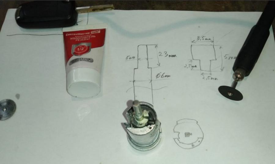

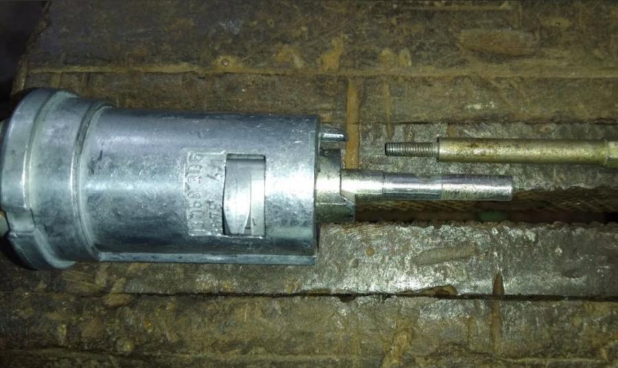

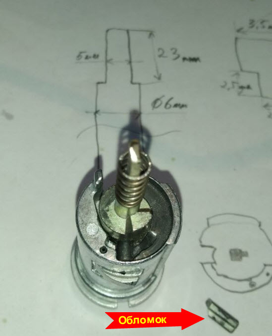

Я хотел купить сердцевину замка зажигания Opel 913 652, но не было в наличии, а в дорогу уже послезавтра. Пришлось ремонтировать своими руками.
Обломок вытащил следующим способом: руль не разбирал, а взял велосипедную спицу и на кончик с резьбой  (подогретый) нанёс чуть-чуть клея с горячего пистолета. Спицу аккуратно пропустил в шахту личинки замка и ооочень аккуратно прижал к обломку и после остывания, примерно через минуту, не спеша вытащил спицу с приклеенным обломком. Получилось с первого раза. Обломок там ничем не держится. К сожалению, не фотографировал, эта мысль пришла позже.
Сделал замеры, приложив обломок к личинке. Сточил поломанную часть личинки. Рассчитал заготовку, которая заменит поломанную часть.

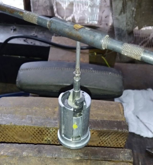

Подобрал болт с подходящим внешним диаметром. Удачно он был с резьбой 2.5мм.

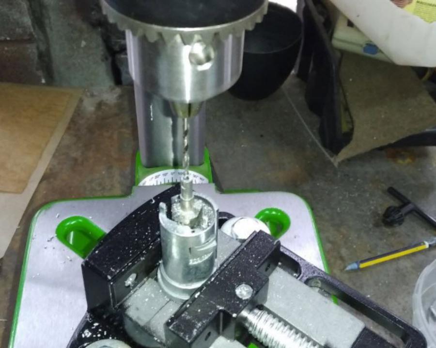

Просверлил 2-х мм сверлом примерно 7-9 мм в глубину.

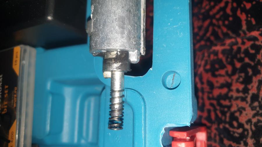

Нарезал резьбу, но на метчик, по заданной выше глубине, накрутил гайку, дабы не сорвать нарезаемую резьбу.
Ну, а дальше увлёкся напильником  :ab:  и фоткать перестал. Далее вкрутил заготовку из вышеуказанного болта в личинку и работал напильником до достижения нужной толщины, ширины и толщины согласно расчётам и сравнивая с оставшимся обломком.
Далее нанёс Анаэробный уплотнитель резьбы для стали и чугуна на нарезанную резьбу в личинке и на резьбу выточенной заготовки. Плотно скрутил и оставил на ночь. Утром всё собрал, но пришлось ещё чуть подточить напильником.
Вот такой результат получился. Езжу с февраля 2024 года. Времени на ремонт ушло – полдня на замеры + выточку напильником и ночь поспать для закрепления геля в резьбе.

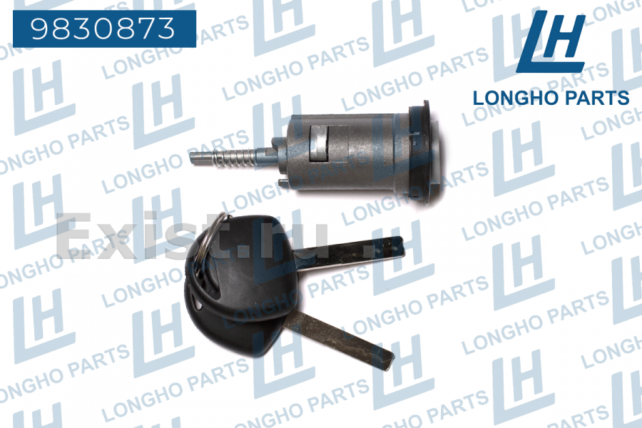

Я решил вопрос заменой замка. Наш оригинальный замок стоит каких-то нереальных денег, неоригиналы-же все с плоским "жигулёвским" лезвием.Вариант с двумя ключами конечно не устроил.Стал искать замок похожий на наш-не может-же у Меривы быть какой-то уникальный ключ. И нашёл- номер General Motors 90512000  для Омеги, ,Калибры, Вектры, Синтры практически один в один наш замок. Только у нашего ключа проточка посередине а здесь с краёв, и ламелей 10, а не 8 как у нас. Был приобретён дешёвый замок LONGHO 9830873 ( оказался хорошего качества). Надфилем и шуруповёртом сточил приливы в личинке -так как проточки на ключе по краям лезвия.Переставил ламеля со старой личинки (особо изношенные ставить не стал)- и всё отлично подошло. Всем добра.
