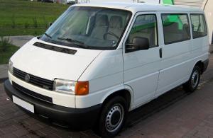

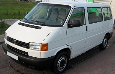

Влад,не поняла что есть т4?
Как я понял - это (см картинку)

Сергей,спасибо, теперь поняла про т4.
