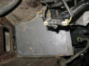

Цитата(SergGS @ 20.10.2015, 21:34) Просмотр сообщения
Подумал и решил аккумулятор в багажник поставить. Провод выбрал кабель сварочный КГ-1 х 35. Никто не делал себе такое?
Один из недостатков Синтры - мало места под АКБ. Я сделал доработку: удалил пластмассовую подставку под АКБ (она толщиной примерно 30 мм), сделал подставку из металла б/у толщиной 1,2 мм, прикрутил ее винтами с потайными головками заподлицо в прежние отверстия, оклеил днище звукоизоляцией из губчатой резины 3 мм. Места стало настолько больше, что удалось без проблем вставить АКБ SOLITE (Юж Корея) 85 АЧ.
[attachmentid=129100]
