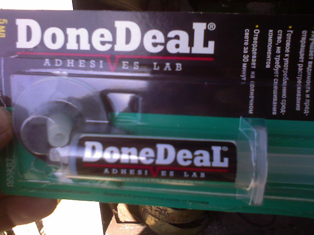

Если поймал камень сразу заклей повреждение скотчем. Купи клей для ремонта лобовых стекол. Обезательно с присоской. По инструкции заклей. Результаты хорошие в зависимости от умения и размера трещины. Проверено. Удачи!

Спасибо! bf.gif Взял на заметку
