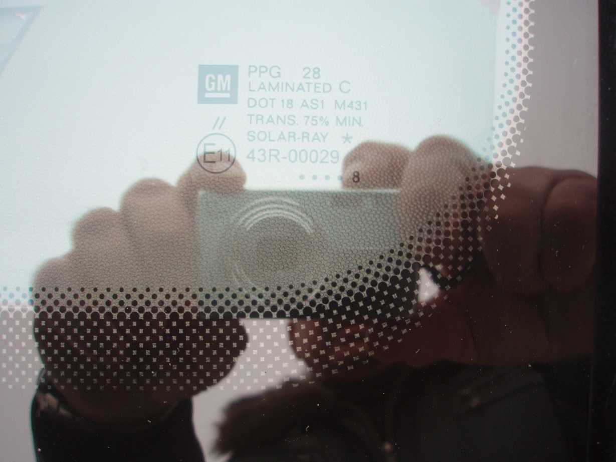

Поймал камень на трассе ветровым стеклом, машина страховая, приехал к дилеру с направлением на ремонт, они выписывают стекло обычное, говорят у вас по VIN номеру такое, а у меня с завода стоит атермальное.
Вопрос:
1) Атермальное у меня стекло или обычное? маркировка на стекле - "laminated C". В КМ/Ч объяснили если стоит "laminated GF" то это обычное не атермальное, а если "laminated C" тогда атермальное. На солнце стекло бликует сине-розовым цветом. Собственно это все мои доводы в пользу того, что оно атермальное.
2) Если оно атермальное, как это доказать? Чтобы в результате по каске поставили атермальное. Я обратился к дилеру у которого покупал авто и они мне сказали, что нет у них сведений, что стекло у меня стоит атермальное.
Вообщем замкнутый круг, менять стекло за свои я естественно не буду, поэтому не знаю, что делать теперь, ставить простое стекло, или бодаться со страховой и дилером до конца?

На атермальном должно быть написано вот так:[attachmentid=65832]

А не подскажите назначение этих точечек-пупырышек по окантовке стекла?
На многих авто это видел, но тайного смысла-предназначения так уловить и не смог

~MAVr~,
они защищают от солнца зону вклейки.

Точки наносят для лучшей адгезии с клеем.
При чём тут солнце? Чем оно мешает зоне вклейки? И каким образом чёрные точки от солнца защищают?

Ну... точки находятся дальше от места склейки... возможно точки - для красоты, а вот сплошная лента по канту - как раз для этих целей и служит. Склонен согласиться.

солнце - это, помимо всего прочего, УФ-лучи, которые разрушают некоторые полимеры - в том числе клей.
А для лучшей адгезии с клеем на стекло наносят т.н. активатор.

АкадЭмики wink.gif... Представьте стекло с чОрной полосой БЕЗ перехода. Эстетичнее просто-напросто. 80-х годов машины поищите, были Ауди-бочки со стёклами без перехода ну и т.д.

я имел в виду черную полосу как таковую. А точки по периметру - да, именно для того, чтобы замаскировать резкий переход.

Спасибо за фотку sergeiSH !!! ))) У меня такая же маркировка на стекле.
Вообщем как оказалась у меня действительно атермальное стекло и по вину бьется тоже атермальное, просто наши дилеры сами толком не знают какое стекло у них там атермальное или простое им проще заморочить голову чем разобраться ... в результате меняю по каске.

Не за что. Поздравляю с успехом.

Походу меня то же пытается СК развести, говорит что не атермальное стекло по VIN, будем разбираться в более жосткой форме.
