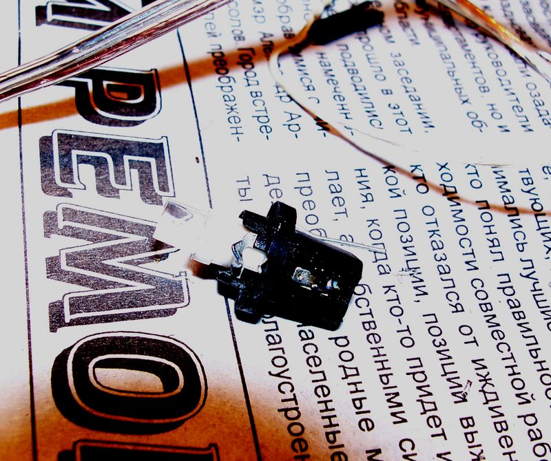

XXXYork, anki, Непонятку вы разговариваете, товарищи, зеркало отражает свет по закону и чётко, угол падения равен углу отражения. Поглощает зеркало пренебрежимую в нашем случае долю энергии.
Белая бумага поглощает приличное количество света (но и этим в нашем случае можно пренебречь), зато обладает ценным для нас качеством - она рассеивает свет эффективно во все стороны.
Вклеенная в приборку зеркальная плёнка даст один блик от одного светодиода, и этот блик окажется в том месте, куда прикажет госпожа удача. От неравномерности засветки зеркальная плёнка - очень неудачное решение. Белая бумага, освещаемая светодиодами (а лучше даже диодами со спиленными головами), рассеивает свет без конкретных локализованных пучков, блики практически исключены и засветка, вероятнее всего, не вызовет нареканий.

Даа... Спорили, спорили и в итоге вернулись к тому с чего начинали. Всё таки белая для подсветки лучше! Кстати, насчёт светодиодов. Лучше всего ставить не просто со спиляной головкой, а есть в продаже впуклые, или как их назвать. Короче у них на конце не выпуклая линза, а наоборот, сделано углубление под конус. Они лучше всего свет рассеивают, почти как лампочка.

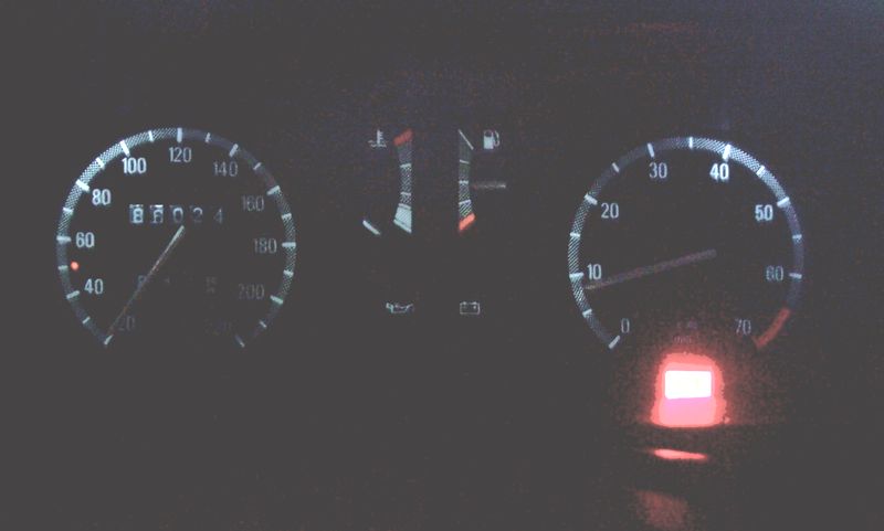

Выравнивал как мог но вышло вот так.... не понимаю почему фотик видит что края ярче освещены((( в живую все ровно...
Просто по бокам я поставил уже готовые (в корпусе с резистором и отполированой спиленой головой ) диоды .. типа которе в новые панели идут..

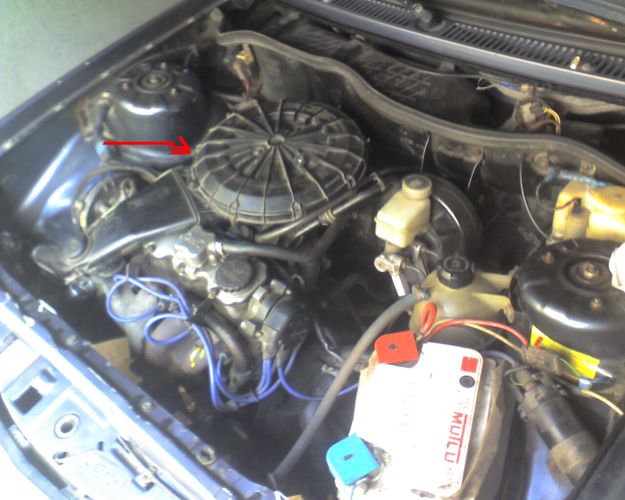

У меня лампа горела когда в проводке (в большом резиновом где 3 провода идут ) то ли от старости то ли от жестокости проводов замкнулись внутри кабеля 2 провода... либо друг с другом либо на массу .... у меня он там ( фото )

Хммм спасибо конешно за фотки но у меня двиган другой c20ne инжектор!!Неохота толстый кабель резать,но придёться!!
Вопрос,с низа двигателя идёт кабель не толстый,он воткнут как штекер внизу двигателя под штанами чутка ниже,затем он поднимаеться вверх по коробу ремня ГРМ,затем втыкаеться в штекер,а штекер в свою очередь идёт к мозгам,кто такое видал??Может его переклинило,и для чего он нужен,в книжке ничего по этому поводу не нашёл!!

Провод там не толстый всего 3 внутри должно быть....
Цитата(anki @ 11.5.2009, 13:48) Просмотр сообщения
а чего это у тебя за трамблер такой?
Да вроде родной для F18NV
Мечтаю о С20LET

Отправлено 11 Май 2009 - 17:24
Это более новый трамблёр у меня такой же стоит!!

Bravo13 провод который лежит на чехле грм он от датчика фазы т.е. Датчик положения коленчатого вала
