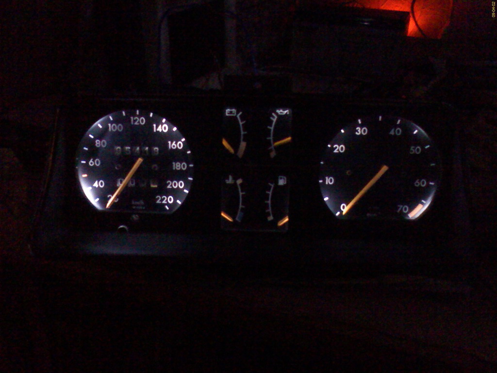

2 дня половых отношений с приборкой и вот такой вот результат... Неравномерность подсветки имеет место быть! Внутренности выкрасил блестявой краской под хром, видно прийдется еще и переднюю крышку изнутри красить. Светодиоды выбирал максимально рассеивающие... но видать прийдется дополнительно изобретать какой-то рассеивающий экран! благо яркости светодиодов хватает.
Внутри 8 светодиодов. включил через 5ти вольтовую кренку - при просадках в борт сети до 6,5В яркость подсветки будет неизменной!

Цитата(GoFrenDiy @ 2.4.2009, 20:18) Просмотр сообщения
2 дня половых отношений с приборкой и вот такой вот результат... Неравномерность подсветки ...
может попробуешь сделать прозрачные шкалы?
старые отсканировать,отфотошопить и распечатать....наклеить на коробку от компакт-диска.

GoFrenDiy,
Блестявая краска даёт иногда непредсказуемые блики, лучше бы белую краску. А рассеять свет светодиодов, если позволяет место действия, лучше всего промежуточным матовым стеклом. Таким образом, диод освещает молочное стекло, а стекло уже "светит" равномерно во все стороны, давая равномерную засветку. Со световыми коробами имел дело, тут конечно может быть невозможно разместить такой механизм. Не помню уже сколько там места.
Uporov, компакт-диск и его коробка пускай занимаются своим делом, полистирол очень нестабильный материал для таких работ. Температура, химическое воздействие, временной фактор убъют напрочь и возможно скоро.
Обратитесь к рекламщикам, у них есть акриловое молочное стекло разной толщины. Вот это было бы отличной основой для шкалы.

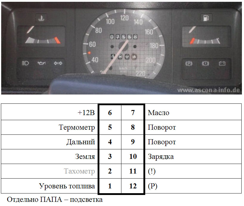

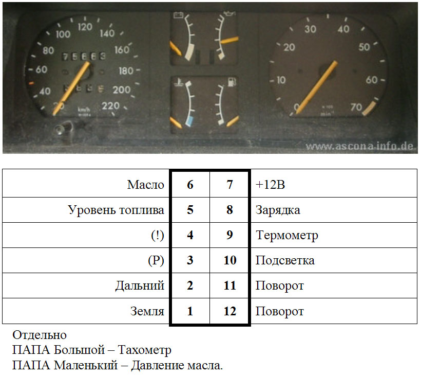

Все! Вот окончательный вариант!!! Нихачу я больше пока ничего переделывать. Прозрачные шкалы делать сложно... я на вектру пытался сделать - если только в типографиях заказывать шкалы... лазерники у меня недостаточно хорошо заливают и даже если сложить втрое, всеравно не добиться идеального заполнения! хотя... можно еще тышью было попробовать... я всеравно рано или поздно имплантирую вектровскую панель! а там на вектру есть неоновые шкалы!!! А щас пока поезжу с этой.
покрасил я изнутри внешний кожух, на фото не видно, но в реальности все источники теперь светят равномерно!!!!!
Ну и как и обещал - схемы разъемов!!!! Вот только не записал цветов проводов (((
у меня приборка без тахометра. Правильно ли я понял - она должна показывать в какую сторону включен поворот?
А то у меня постоянно моргают обе стрелки.

Ну... надо смотреть! На самом деле заходят всего 2 провода и подаются на лампочку. По-умолчанию на 2х проводах массы, но как только включаешь поворот на одном из них появляется +12, соответственно, включая другой поворот, +12 появляется на другом проводе. У тебя лампочки липо параллельно, либо последовательно включены. ели к аждой лампочки дотащить отдельно проводки с входящей проводки, а другие части лампочек посадить на отдельную землю, то работать повороты будут отдельно друг от друга.

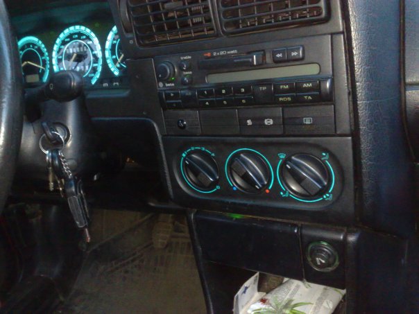

не нашел подходяшей темы ну да ладно...нашел человека который неоновые вставки делает... под любой авто...
вот так себе зделал еж ли кому надо то могу свести ... его цена в районе 3500
не реклама просто может хочет кто....)
