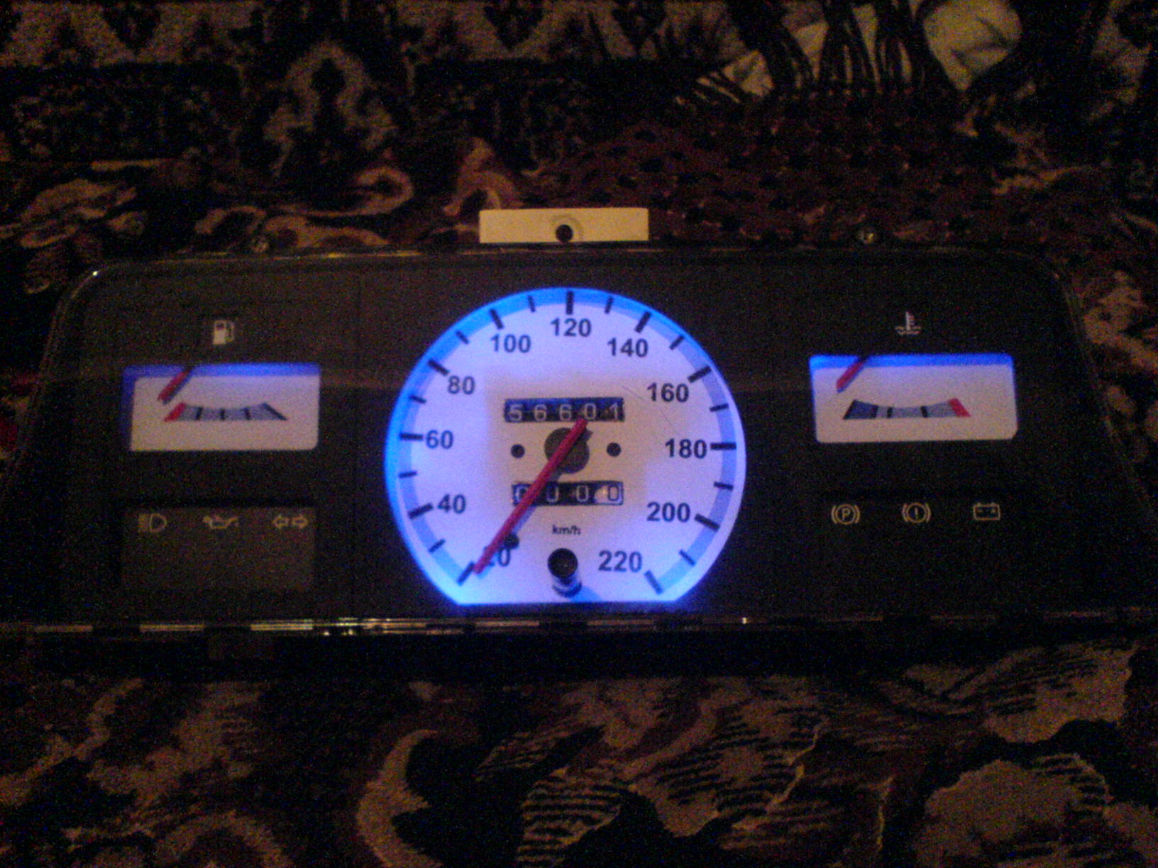

где стрелка та на спидометре,а так зачетно смотрится.
стрелку пока не прикручивал, шкалы еще не сделали(( она у меня малость сломалась... думаю пока как обратно ее приделать
Вот окончательный вариант, если кому интересно могу выложить фото ночью.
[attachmentid=44616]

Класс.
Расскажи и выкладывай фото, как делал?

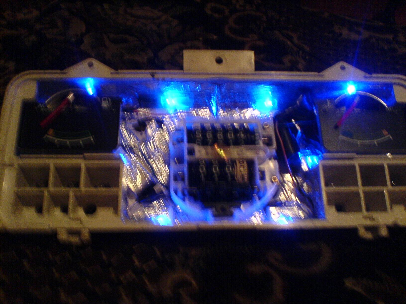

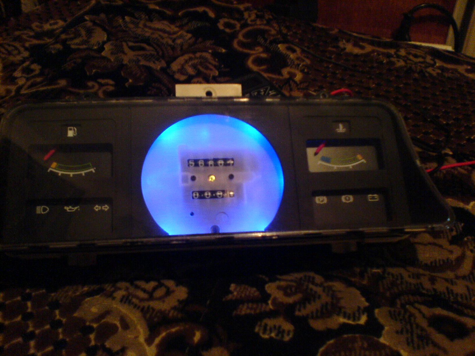

Отправлено 12 Декабрь 2009 - 11:18
конденсатор я поставил на 2200uf получилось очень плавное затухание подсветки.
Вот как нужно расположить светодиоды (ссори за качество):
Кстати вехрушки у них лучше спилить на наждаке чтобы получился свет более рассеянный.
[attachmentid=44637]
Вообще чтобы получилось идеально нужно изготовить рассеиватель(без него нада все светодиоды лепить вверх! а то нефига не видно будет), прилепить светодиоды на жевачку и смотреть куда они светят, чтобы было равномерно а потом клеить(я свои с третьего раза только правильно приклеил) с одной стороны три светодиода светят вбок, и один который уровень масла и датчик температуры светит вверх...
Рассеиватель изготавливается из оргстекла, например от крышки компакт диска(выбирайте которая потолще, и менее хрупкая, я 5 коробок угробил пока нашел подходящий))) далее вырезаем квадратную фиговину, с отверстиями как в оригинальной шкале, самое сложное это пропилить окошки под цифры, я примотал пластинку к пояльнику, вырезал ей а потом шлифовал, после того как все отверстия готовы все оргстекло нужно шлифовать наждачкой чтобы оно стало матовым и с двух сторон, желательно чтобы получилось очень равномерно, потом идем в типографию печатаем новые шкалы на пленке(я заказал самоклейку, отдавать им нужно только файл фотошопа там указываются размеры в см, а то мне с jpg распечатали на весь альбомный лист))) приклеиваем к рассеивателю и собираем обратно...
Поскриптум или что можно еще сделать:
-для более равномерной подсветки можно попробывать использовать два тонких рассеивателя, самое главное чтобы стрелка нигде и не чем не цеплялась.
-для уровня топлива и масла сделать отдельные рассеиватели, но там шкала прикрепленна на клепки и нужно придумать как его закрепить да и делать все аккуратно чтобы не повредить стрелки
-вместо фольги лучше использовать какуюнить краску
-стрелки покрыть флюресцентной краской чтобы тоже светились
