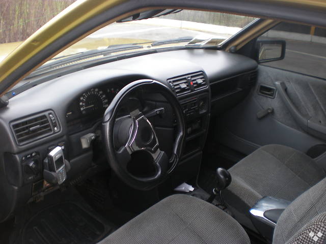

У нас в городе продаетса Аська вот с такой панелькой от ОВА
[attachmentid=50374]
Сообщение отредактировал mazafaka007: 07 Апрель 2010 - 20:41
