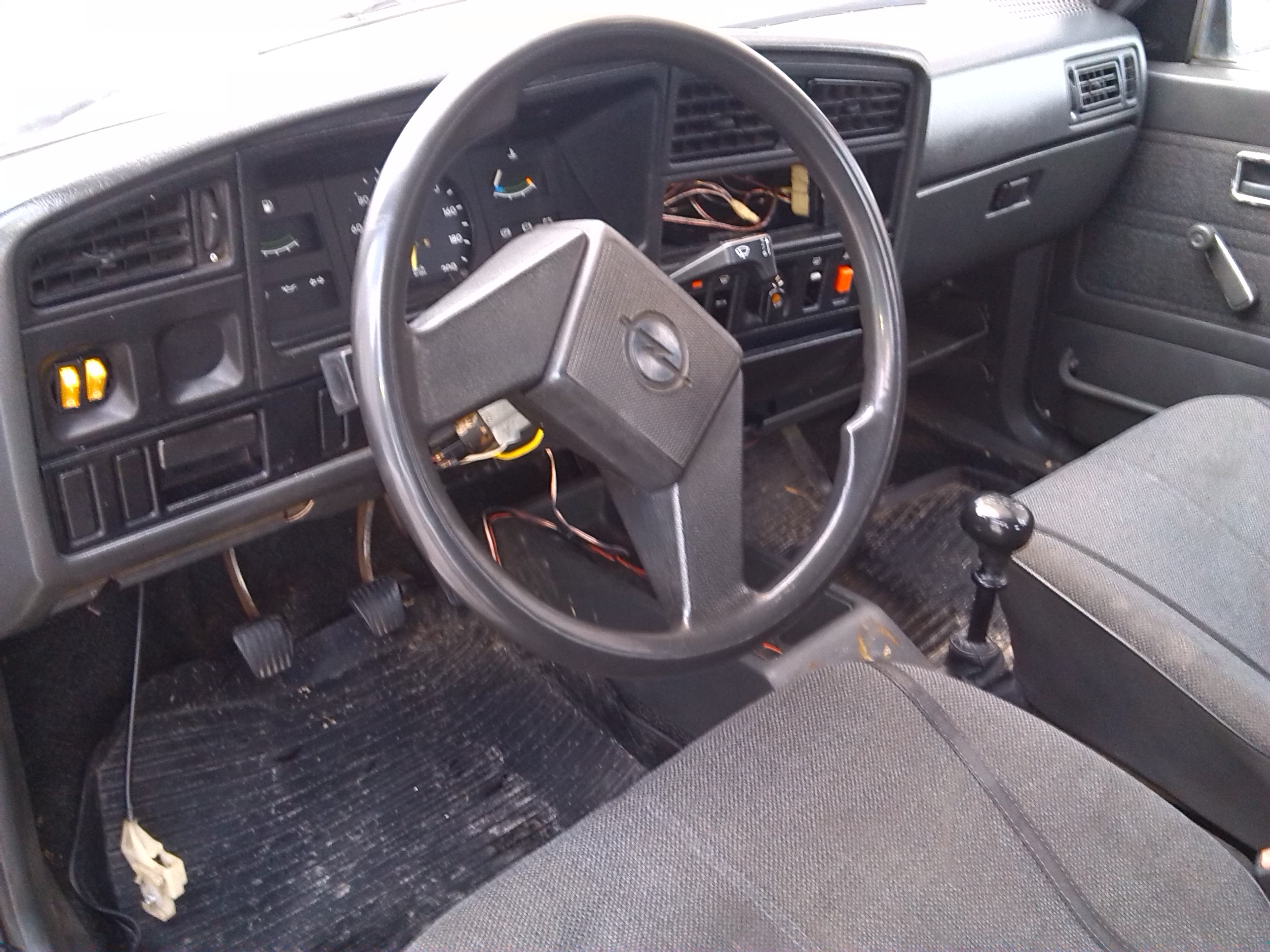

да помогите как снять панель где ручник и рычаг кпп [attachmentid=99728]
Сообщение отредактировал NlKlTA: 25 Январь 2013 - 17:51
#847 Shcapkov
Shcapkov
  • Cообщений: 1 233
  • Город:Вологда
  • Автомобиль: опель Вектра Б 2000 X18XE1
Отправлено 25 Январь 2013 - 18:12
Если всю полность , спереди , там где красно-белые провода , по краям пластмассы внизу две скобочки , ими эта панель ,держится за скобочки которые на полу , их можно рукой пощупать . Надави немного сверху на неё и отведи скобочки в стороны . Сзади , там где пассажирские сидения , вроде саморез к полу .

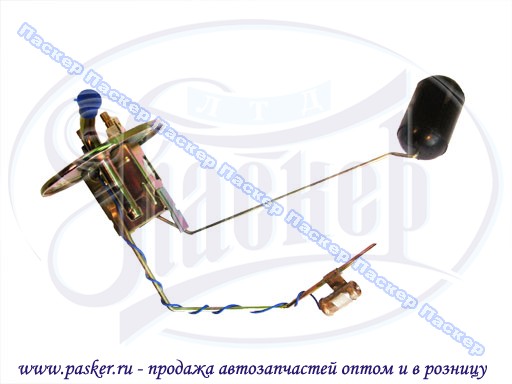

#854 VIK11
VIK11
  • Cообщений: 832
Отправлено 18 Февраль 2013 - 20:28
Цитата(constant @ 18.2.2013, 8:39) Просмотр сообщения
На ручник у меня отдельно "Р", а вот "!" и на уровень топлива - нет ни лампы, ни патрона. Вот и думаю поставить и присоединить для информации. По поводу резистора ст1-17 куда присоединять, а то в инете ничего не нашел.
Схема включения простая +12 вольт-лампа приборки-терморезистор-корпус.
Вот на рисунке образец крепления. Правда здесь не ст1-17 стоит, но это не важно.
Сообщение отредактировал VIK11: 18 Февраль 2013 - 20:30
