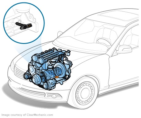

Крашер, не, я понял уже. На иксах пониже фильтра датчик масла (то-ли уровень, то-ли давление), ДПКВ направлен на маховик (сильно пардоньте) шкив коленвала - как на картинке:
[attachmentid=110766]
А вот на зетках там (пониже масляного фильтра) точь в точь по осевой коленвала скорее всего есть еще один датчик ph34r.gif . Странно только, что на елкастах схемы нет.
[attachmentid=110767]
