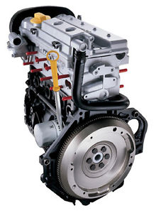

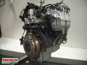

Да нет, просто на первой фото дорестайловый X16Xel в Астра Ф, на второй дорестайловый X16Xel на Вектра Б и на третьей фото рестайловый X16Xel на Астра Г. Обратите внимание на то, что на первых фото стоит "грибок" на выпуске, предполагаю это относится к продувке картера (на первой обрезано на фото), и система зажигания реализована на высоковольтной лапше. А на третьей фото (Астра Г) лапши и грибка уже нет. Так же как и на ЕГР контакты развернуты в другую сторону. Так что часть узлов не взаимозаменяема даже меж дорестайлом и рестайлом X16Xel bf.gif . На схеме с первой ссылки изображен дорестайловый X16Xel. Никаких ошибок и взрывов мозга нет as.gif .

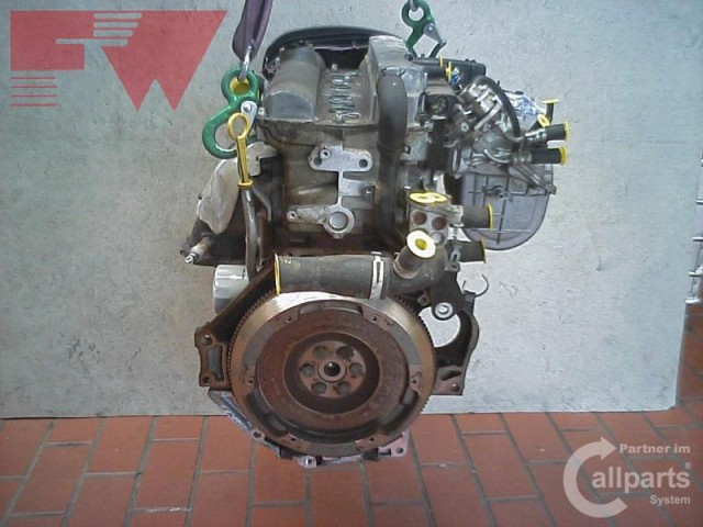

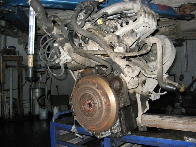

Добавлю фото X16Xel для ясности.
Он на Vectra B/Astra F (дорестайл)

Он на Astra G (рестайл)
[attachmentid=110367]
Если обратить внимание, то у них даже впускной коллектор отличается.
А вот Z16Xe. Головки у них точно разные.
[attachmentid=110370]
[attachmentid=110376]

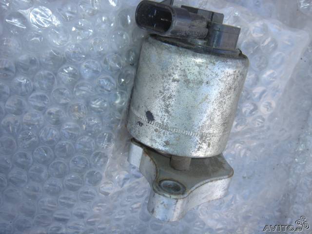

Год выпуска не показатель - Z16Xe начали выпускать в 2000 году. Модуль зажигания у них одинаковый, еще и на 1,4 какой-то подходит. Впускные коллекторы у X16Xel и Z16Xe похожи - такой себе бурдюк. Только в X16Xel он обычный а в Z16Xe он с изменяемой длинной - внутри перегородки двигаются.
А вот ЕГР у X16Xel такой:
[attachmentid=110372]
У Z16Xe такой:
[attachmentid=110373]
И это, посмотрите трубку, которая в крышку головки входит. С какой стороны она заходит в крышку, если смотреть со стороны маховика?

Ну если судить по ЕГР то у меня родимый как на фото 2. шток утопляется в середину, мотор как на фото 2 выше. Значит мотор X16Xel, а клапан Z16Xe.
Дальше чудней. На разборке стоял двиг. как на фото 1 и клапан я с него снял точно такой как родимый только контактная група как на ЕГР с фото 1. То есть вставляются с верху. Раз в полгода один снимаю другой почищенный ставлю. Только провода чуть подтягиваю.

Я к фоткам еще одну придал - в полусборе. А клапаны ЕГР вроде как не заменяемы. У них и контакты и отверстия и принцип работы разные. Это еще раз доказывает то, что у Вас что-то с мотором и прошивкой наколдовали. X16Xel без клапана/с заглушенным клапаном/неродным клапаном сразу ошибку голосит. А Z16Xe так как отвечает норме Евро4 - имеет 2 лямбды: 1 на входе коллектора/катализатора (он на Z16Xe совмещен). А вторая в трубе за коллектором. Если только одна - то опять же ошибка должна быть. Так что это подтверждение теории о переколхоженом двигателе.
Я на свою Астру (X16Xel) покупал ЕГР с Астры Ф (X16Xel). Так и один и другой клапан имели разъем "вверх", только на моем он был справа, а у эФкиного - слева. Пришлось провода внатяжку одеть. Но клапан с разъемом в сторону (от Z16Xe) я не брал.
