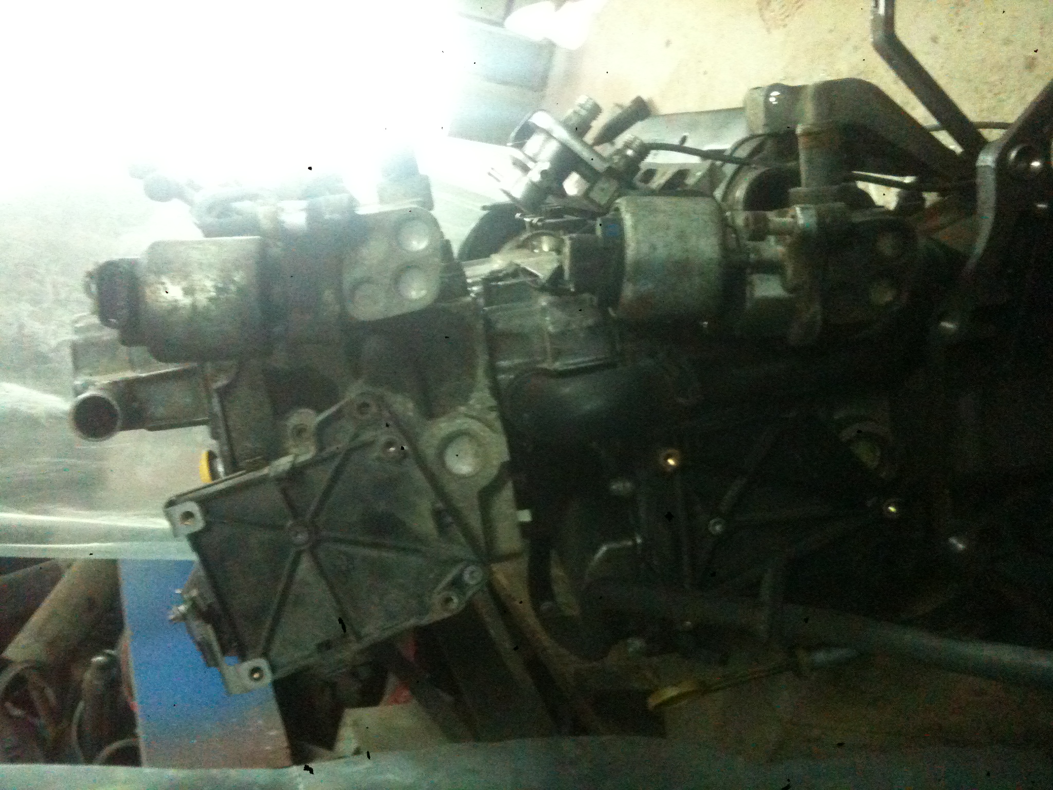

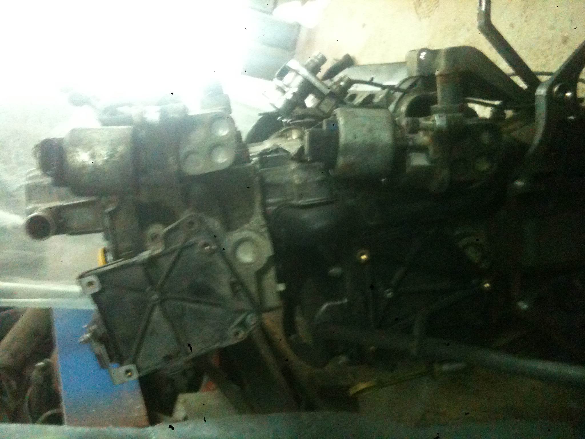

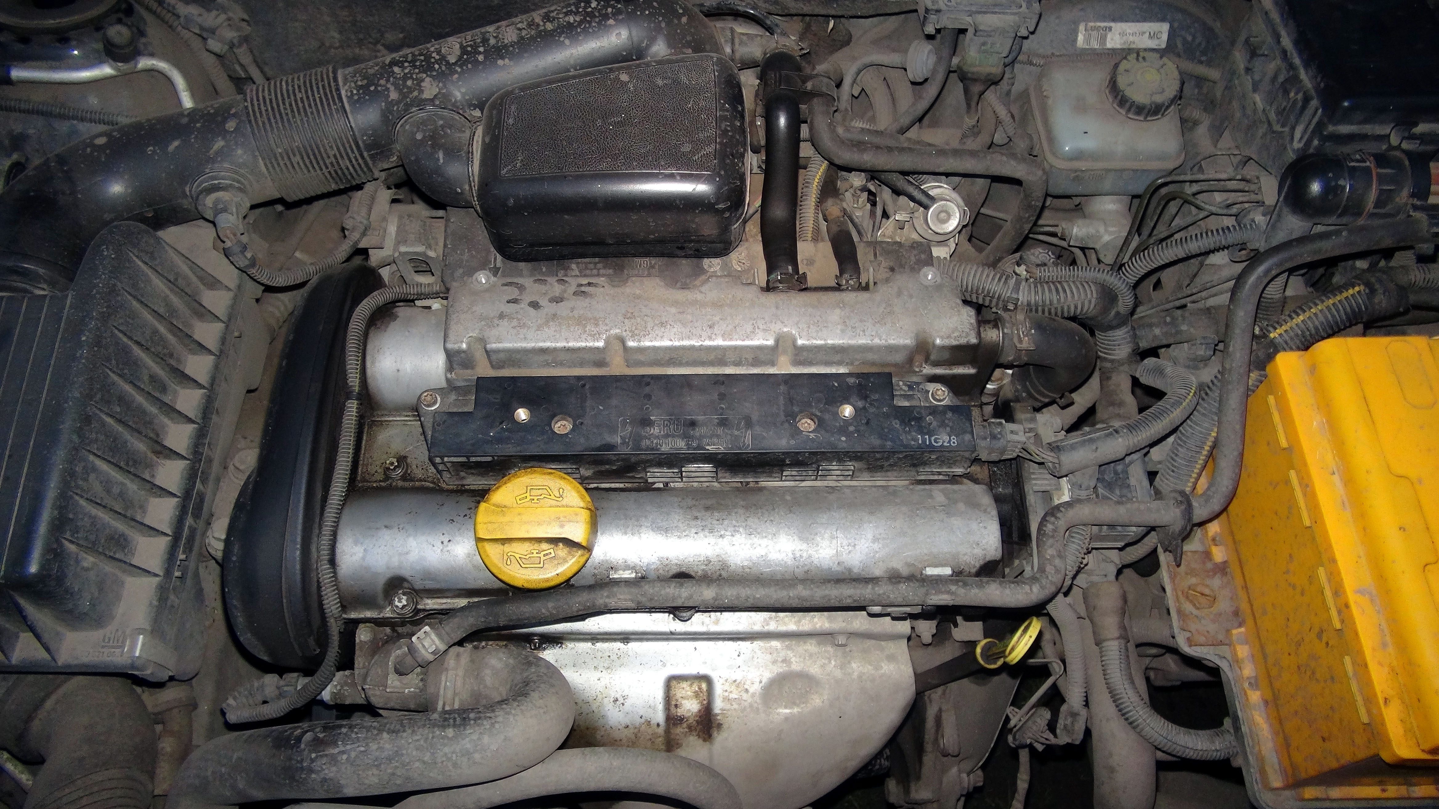

ну шоб не городить огород.
мотор[attachmentid=110383]
клапан[attachmentid=110384] шток во внутрь
Сообщение отредактировал edvard1966: 16 Январь 2014 - 18:31

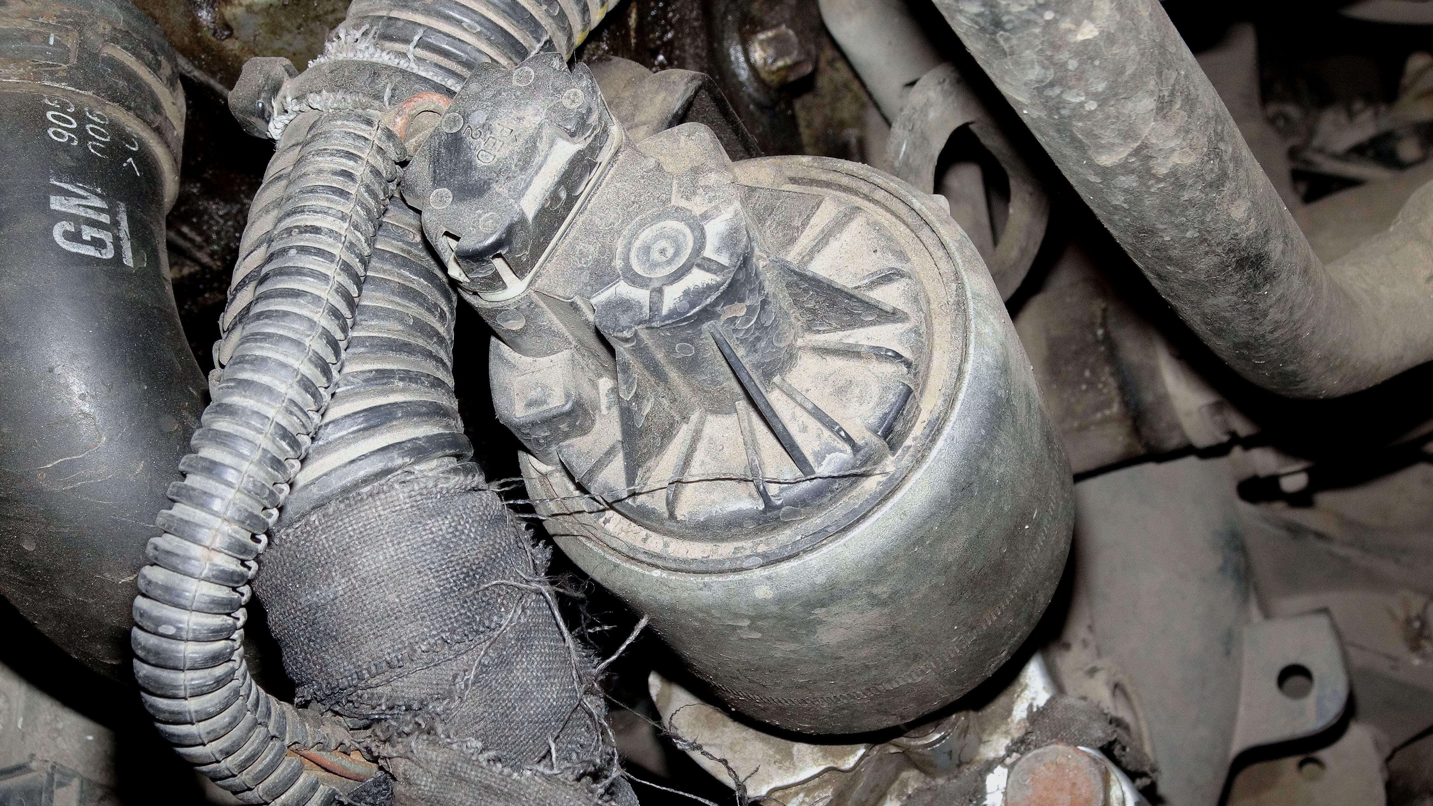

На верхнем фото вижу абсолютную копию своего X16XEL.
А, на втором - не пойму, кто там мешками шланги обматывал? Изображение
#65 tmeter
tmeter
  • Cообщений: 3 320
Отправлено 16 Январь 2014 - 21:14
Тоже подтверждаю, на первом фото X16Xel. И на втором фото ЕГР с X16Xel. Никаких признаков колхоза - стоит то, что должно стоять. А колхоз скорее всего только в документах blink.gif . Может нужна была замена мотора (например лопнувший ГРМ) и при этом авто было "подогнано" документами под Евро3, чтоб не платить налог за неэкологическую эксплуатацию. В Чехии такой налог ввели по настоянию ЕС лет 5 назад. Но исходя из экономической обстановки в Чехии он невысок и разовый (оплачивается один раз при переоформлении машины, после введения налога, и дальнейшие владельцы уже не платят).

Ну на том и порешили.
А то изолента на мешковину похожа. Такая у нас в 70 была. Еще тряпошной называли. Наверно немец дурковал.

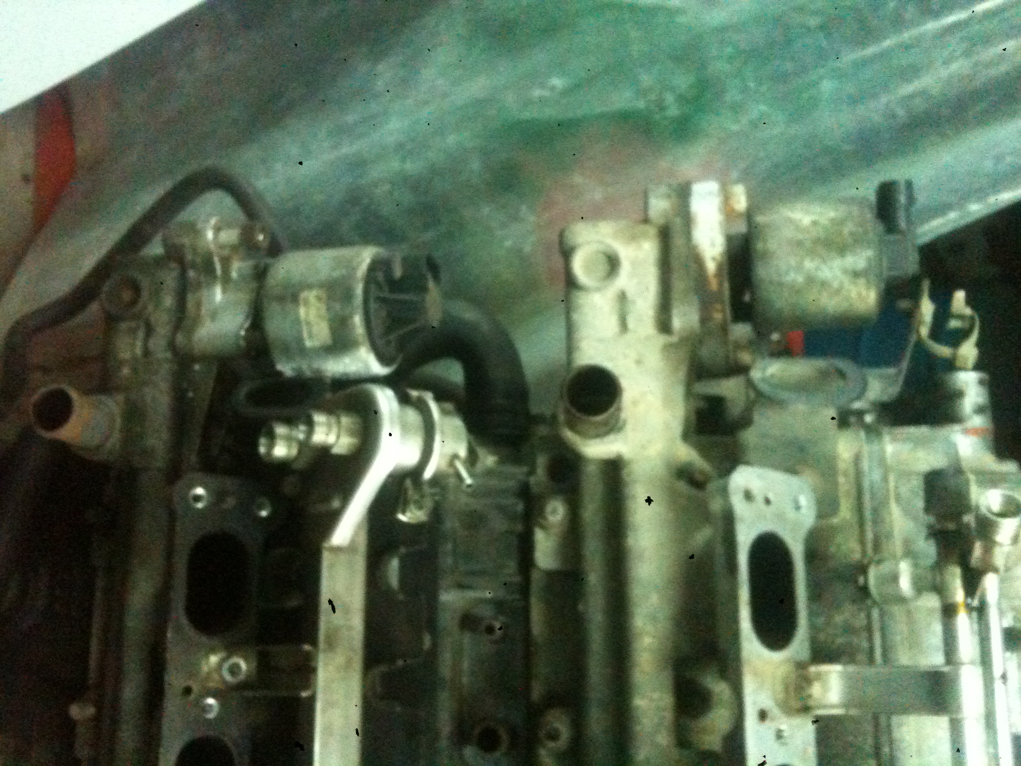

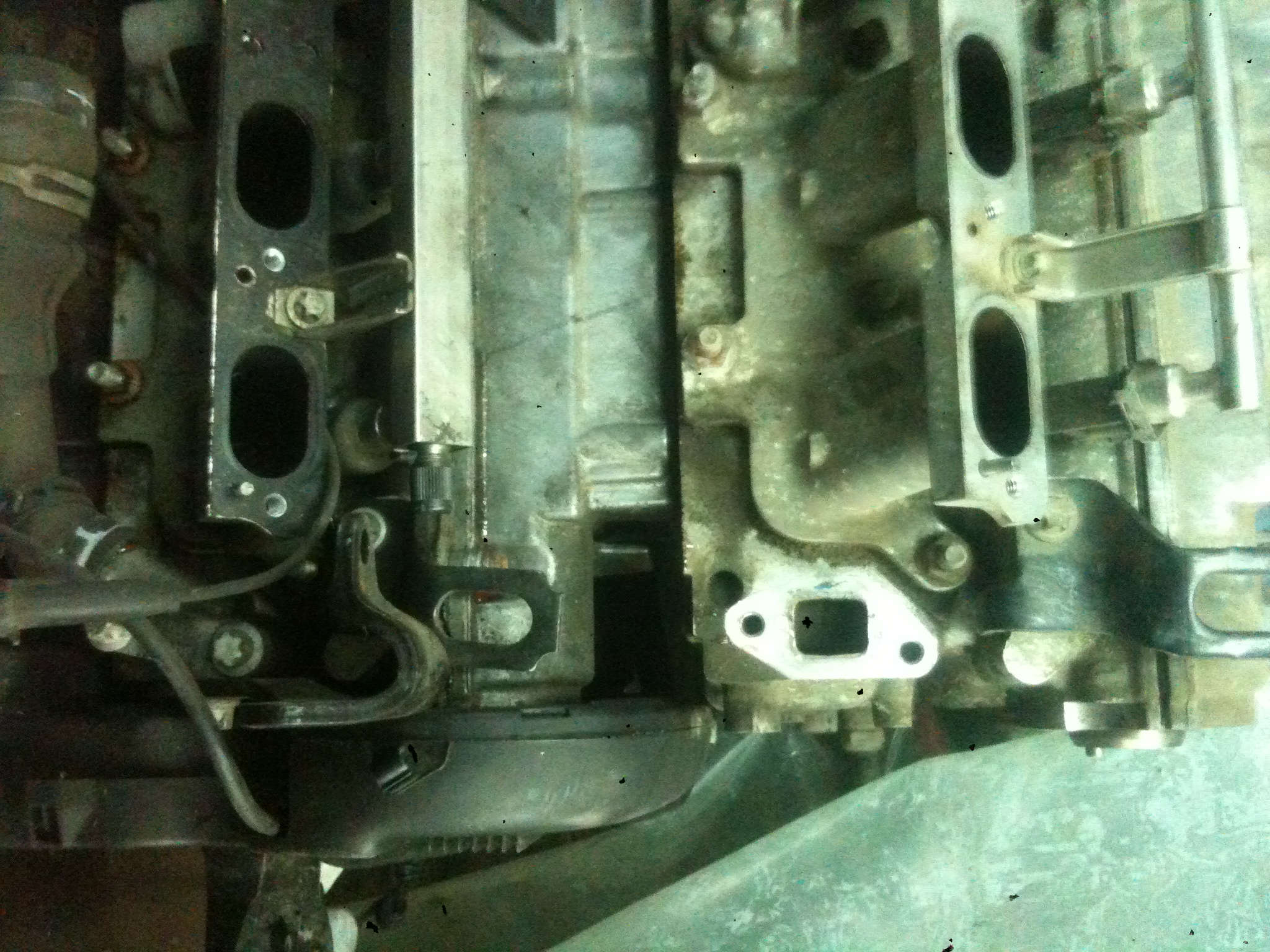

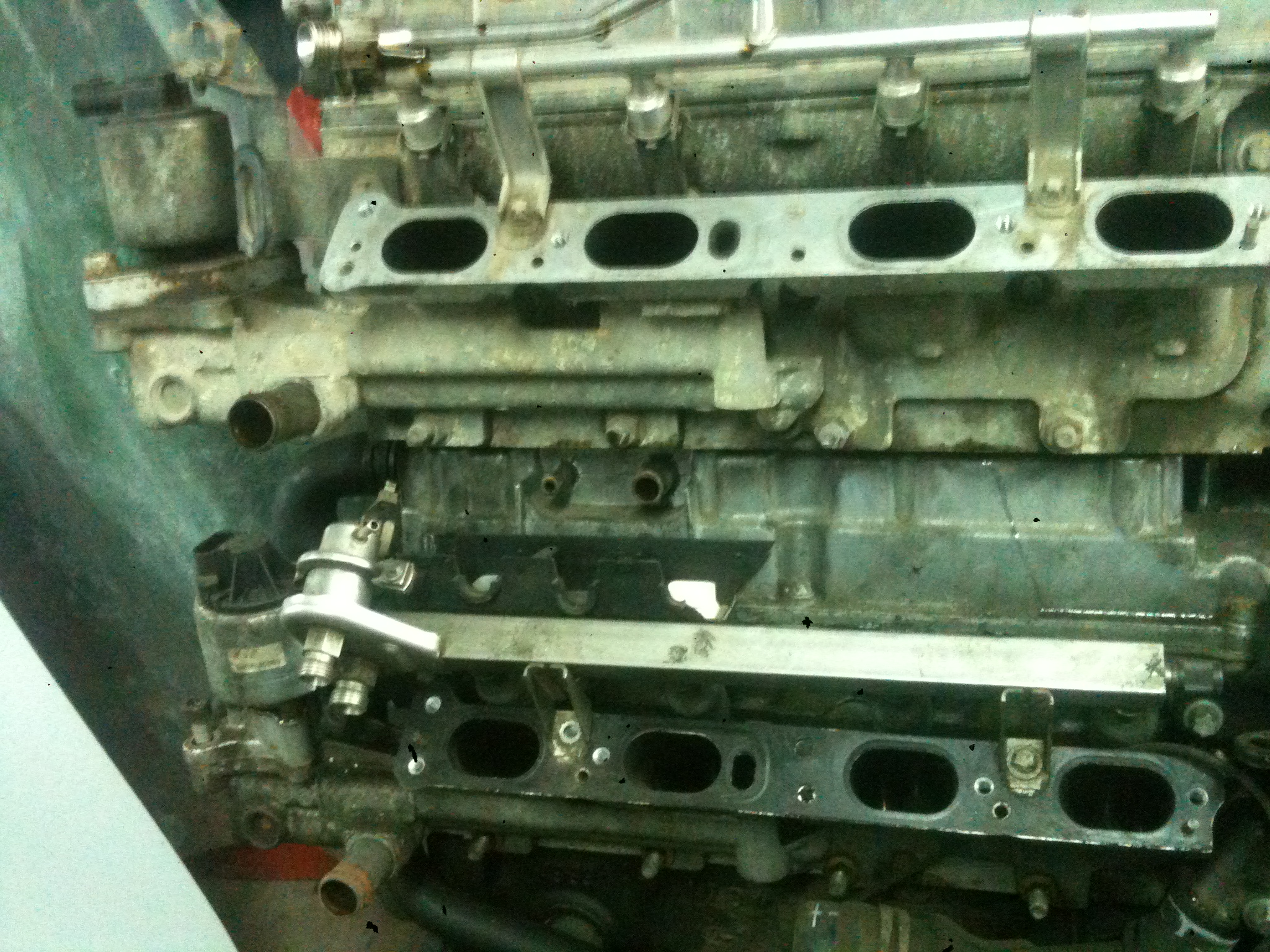

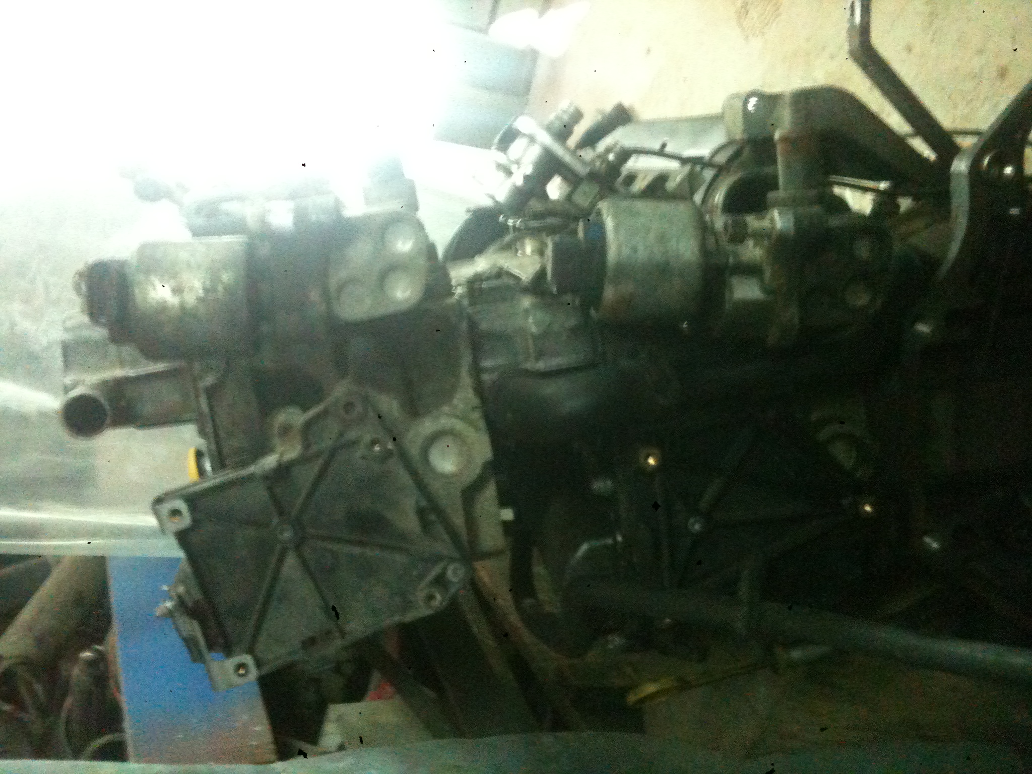

Ну, в обсчем так. Скинул я бошку с двига. Приятно так удивился. увидев хон на цилиндрах, ну это - лирическое отступление... К делу- впускной и выпускной коллектора у X16XEL и Z16XE по посадочным местам абсолютно совпадают. Более того - головки внешне идиентичны. Ещё более того- блоки тоже одинаковые по всем приливам - отливам и посадочным местам. Даже натяжной ролик навески один в один. На зетах только нет датчика коленвала, хотя крепеж пож его кронштейн есть. Ну одинаковые они , ребяты , ОДИНАКОВЫЕ!!! Прикладываю фото- найдите 10 отличий )))[attachmentid=110517][attachmentid=110518][attachmentid=110519][attachmentid=110520][attachmentid=110521][attachmentid=110522][attachmentid=110517]

Евгений134, молодец. Держите нас в курсе событий. Такой опыт бесценный. До Вашего эксперимента я не видел подобной работы. Если все получится, то обязательно в ФАК перенесем Ваш отчет.
