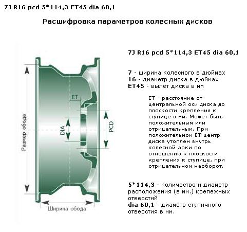

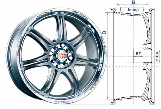

поймите я могу заучить ,но это мне не поможет. А понять, САМ ПРИЦЕП ЭТОГО ВСЕГО И КУДА ОНО И КАК ПОТОМ БУДЕТ ВЫГЛЯДИТ.
знание знанию рознь, а знание с понимание......

а как они могут смотреться если ОНИ ОДИНАКОВЫ по ТТХ
для еще более крутого понимания на тебе картинков для примеров

Ух ar.gif понял. ВСЕМ СПАСИБО ЗА ПОНИМАЯ И РАССУЖДЕНИЯ.
