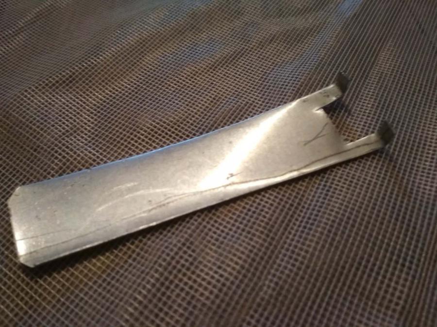

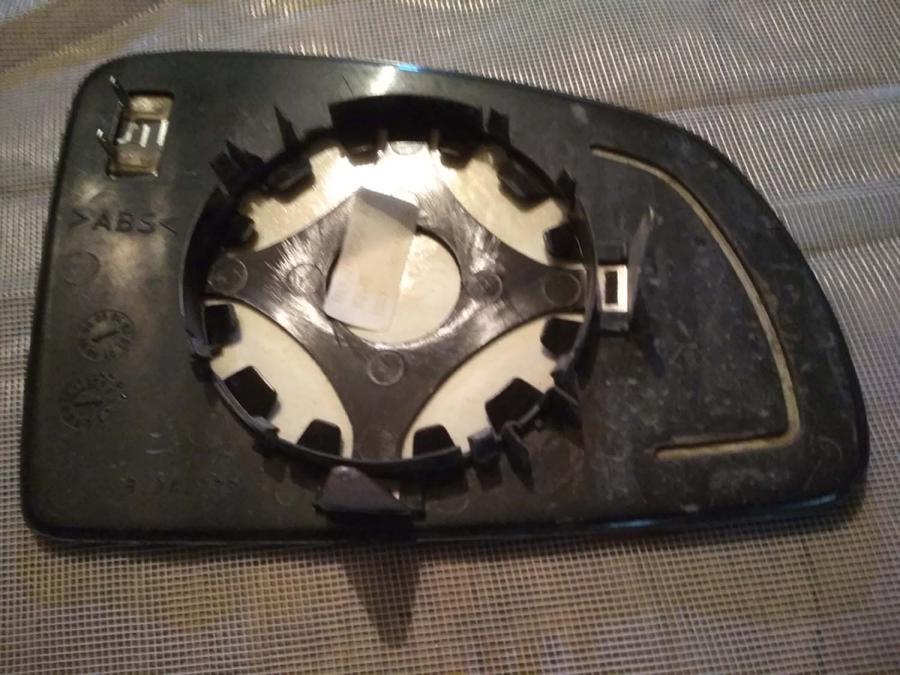

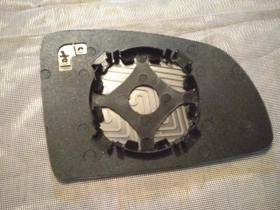

Отправлено 20 Май 2021 - 11:11
Левое зеркало перестало греть.
Снял его (одну "лапку" отломили при установке зеркала на заводе):
с помощью приспособления - габариты 90х25х7 мм, ширина паза - 15 мм, материал - алюминий (дюраль) толщиной 1 мм:
Отстегивал верхние зацепы по очереди - сначала с правой стороны, а потом с левой, поворачивая зеркало влево и вправо в нижнем положении.
Поставил новое зеркало ERGON 70420306, чтобы не сломать "лапки", прогрел их феном
Зеркало встало нормально, только меньше утопает в корпусе, чем родное.
