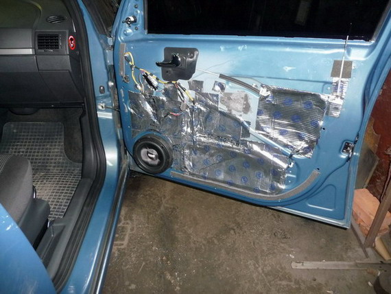

На самом деле дверные карты снимаются очень легко, но при этом нужно соблюдать осторожность.
К сожалению фоток у меня нету, но попробую подробно расписать.
Шаг №1
Необходимо снять накладку вокруг хромированной ручки открытия двери. Со стороны тканевой обшивки оттягивание её на себя. Сняли, отсоединяем разъем с ВЧ динамика.
Потом снимаем треугольник вокруг регулятора зеркала. Для этого поддеваем его пальцами и снимаем, он держится на трех пистонах, которые с большой вероятностью поломаются (они похожи на те что держат дверную карту, только в два раза меньше). Не беда они продаются, перед разборкой их лучше купить. Потом берем рукой за пыптык регулировки зеркала и тянем его на себя одновременно с вращательными движениями. Треугольник снят. В открывшимся перед нами видом, находим саморез и выкручиваем его.
Шаг № 2
В нише рукоятки (за которую вы держитесь чтобы закрыть дверь) аккуратно поддеваем и вынимаем круглую заглушку. под ней саморез, выкручиваем его. Потом в низу под вещевым карманом выкручиваем еще три самореза.
Шаг №3
Теперь нам нужно снять уплотнитель стекла со стороны салона. Для этого мы опускаем стекло до упора. Очень аккуратно поддеваем уплотнитель отверткой по краям, чтоб тот немного приподнялся. Потом вставляем пальцы в щель опущенного стекла возле зеркала и тянем уплотнитель вверх. Уплотнитель снят.
Шаг №4
Снимаем саму дверную карту. Для этого поддеваем отверткой блок кнопок свеклоподъемника, вынимаем его, отсоединяем провода, затем плоским тонким предметом (можно взять столовый нож), либо спец приспособлением низ дверной карты, тянем её на себя и пистоны выскакивают с отверстий. После того как пластиковые пистоны выпрыгнули, верхняя часть карты остаётся закреплена. Её держат металлические скобы. Карту берем с низу оттягиваем её немного на себя (чтобы пистоны вышли из отверстий )и подымаем её вверх. Карта снята.
Вот фото дверь без обшивки. Тут видно крепление наружного зеркала.
Сообщение отредактировал Санчос: 05 Февраль 2010 - 21:39

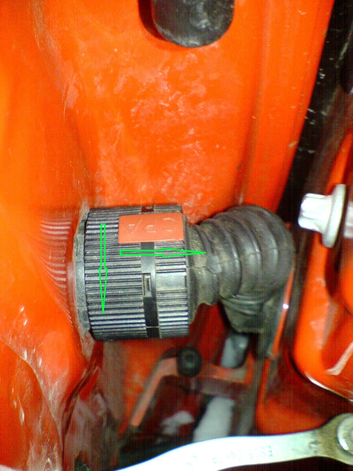

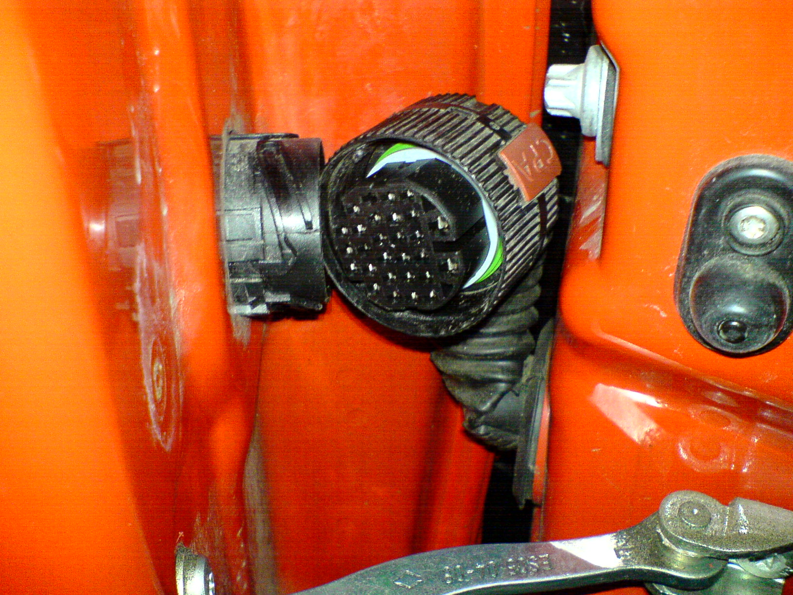

Как оказалось можно очень легко отсоединить жгут двери: открываем дверь там видно разъем, сдвигаем фиксатор, поворачиваем разъем вокруг своей оси - вуаля. Завтра возьму тестер и на 100% буду знать про возможность установки.

Дошли руки проверить, результат положительный: До разъема дверей проложены провода управления зеркалами с подогревом (по крайней мере в комплектации Enjoy) на 19 контакте при включении обогрева появляется напряжение.
[attachmentid=47531]
[attachmentid=47533]
Сообщение отредактировал Electron: 09 Февраль 2010 - 19:52
Ура! Теперь осталось только потрошка двери посмотреть.

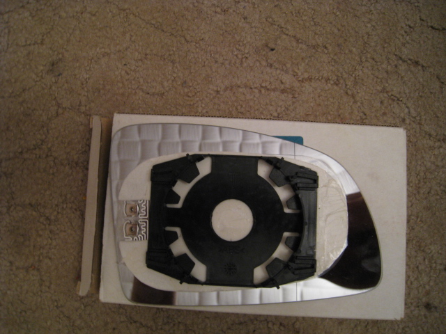

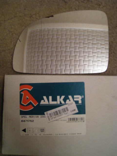

В прошлом году купил элемент зеркальный на водительскую дверь. Дверь разбирал, но разьема подключения ненашел.
Сообщение отредактировал Semer: 09 Февраль 2010 - 22:28
