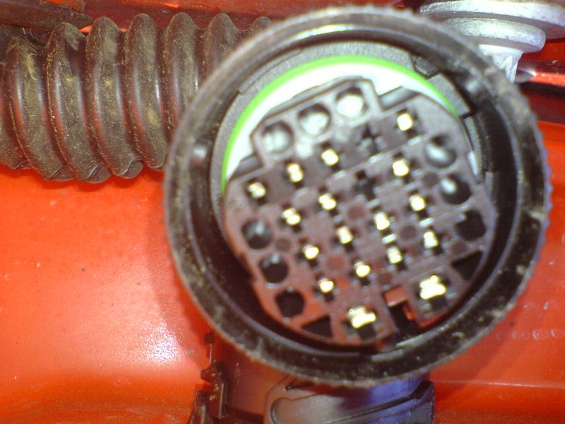

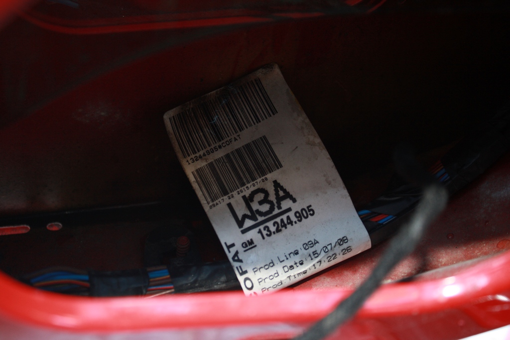

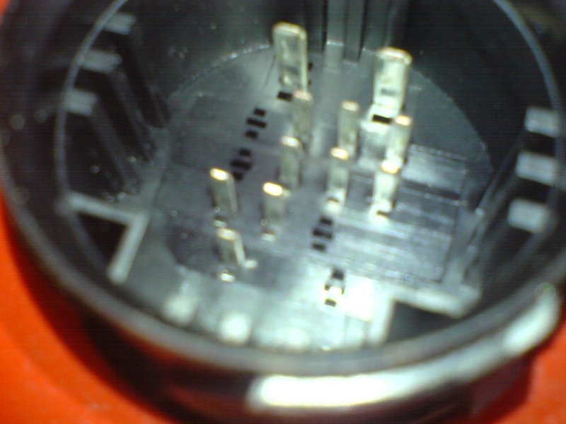

[attachmentid=48711][attachmentid=48712] [attachmentid=48713][attachmentid=48714]
Разобрал дверь, результат: Заводская проводка в дверях идет не такая как из экзиста. Там похоже есть только то нужно. Маркировка в двери W3A в EPC такой нет. Также оказалось что в разъемах двери со стороны самих дверей нет пинов для подогрева зеркал (как и для управления).
Так что придется придумывать как в разъем добавить пинов.
но отверстия под пины есть(судя по третьей фотке...). а код экзист тоже не находит....(13244905) который на наклейке.
