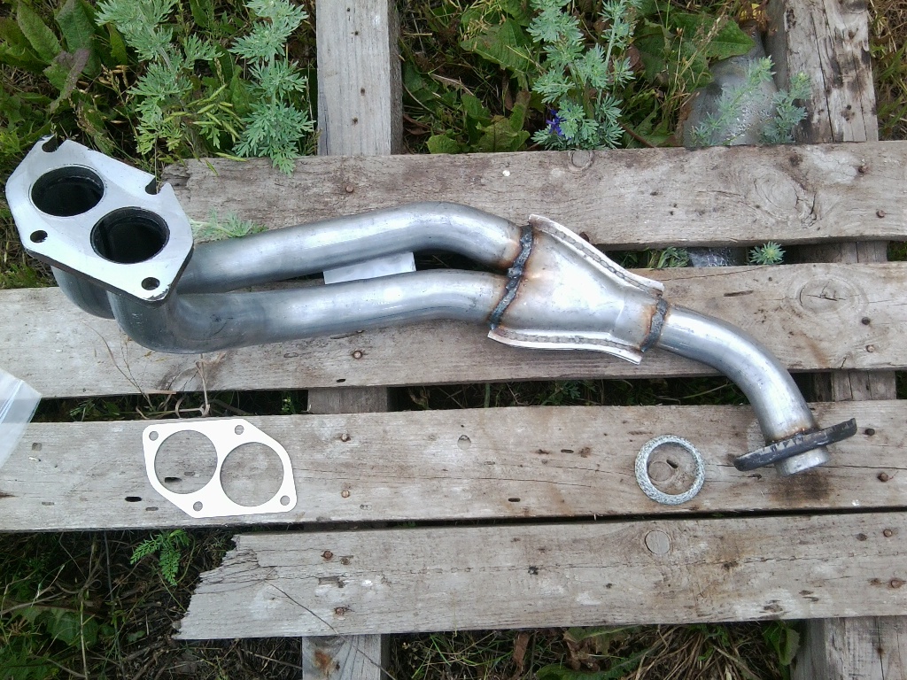

Прогорел передний глушитель (штаны). Заказал Polmostrow 17.414. При установке выяснилось, что глушитель упирается в масялный поддон и рычаг подвески. Пришлось резать болгаркой, гнуть, сваривать полуавтоматом. В итоге поставили.
Но осадок остался.
Но осадок остался.
[attachmentid=101781]
Да, блин. Теперь наверное так и делают. Я тоже летом запарился штаны менять. Одни купил - не такие, другие привезли - в поддон упирается, третьи только стали, но и то пришлось слегка гнуть - на пару сантиметров со следующей трубой не стыковались.
