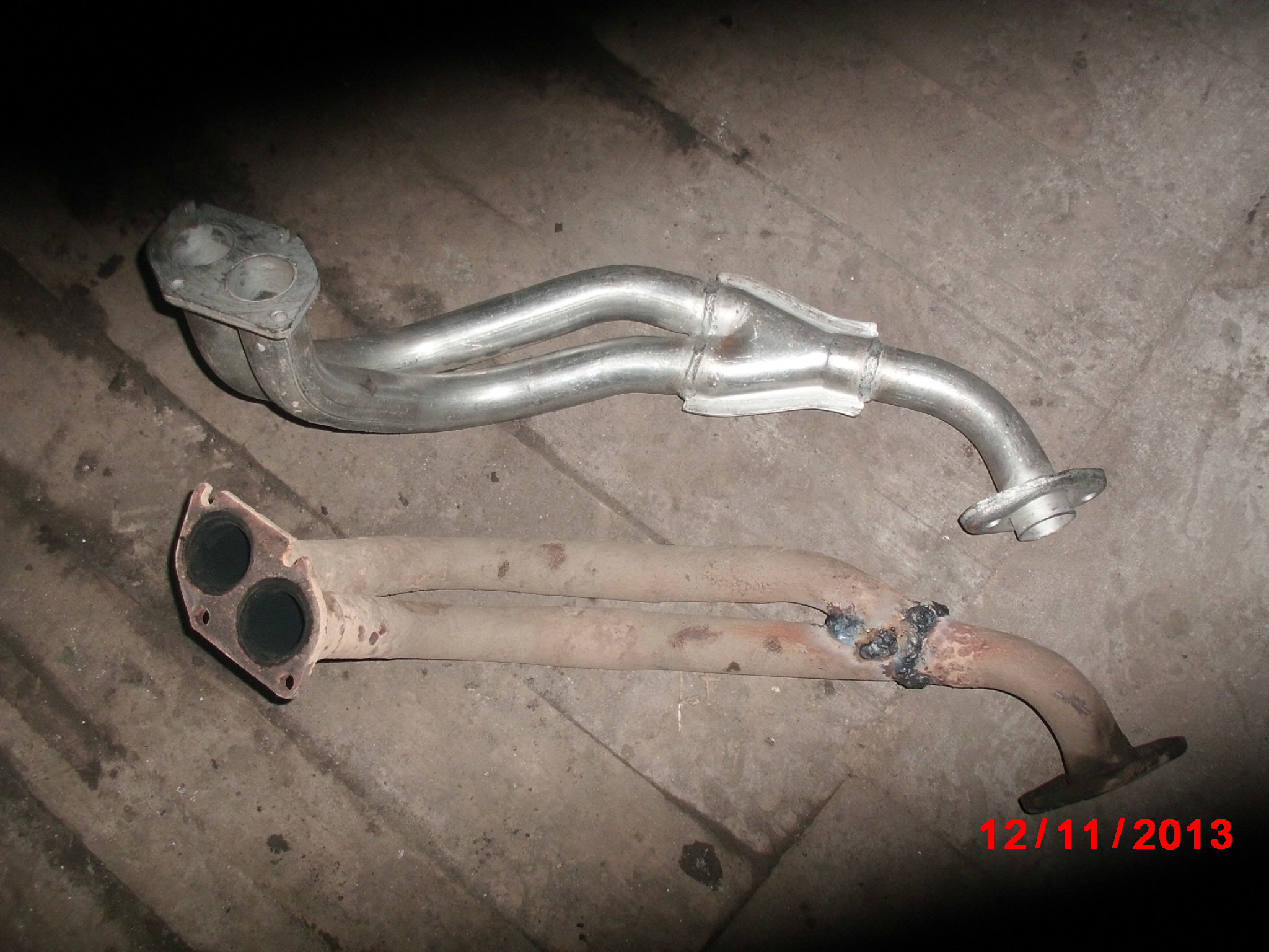

Такая история у меня- На 16SV заказал в EXISTе штаны,выбирал по оригин.каталогу,заказал Polmostrow 17.414 (картинки не было) Сегодня наконец решил поменять-вообще не то - и углы,и длина,[attachmentid=108529]

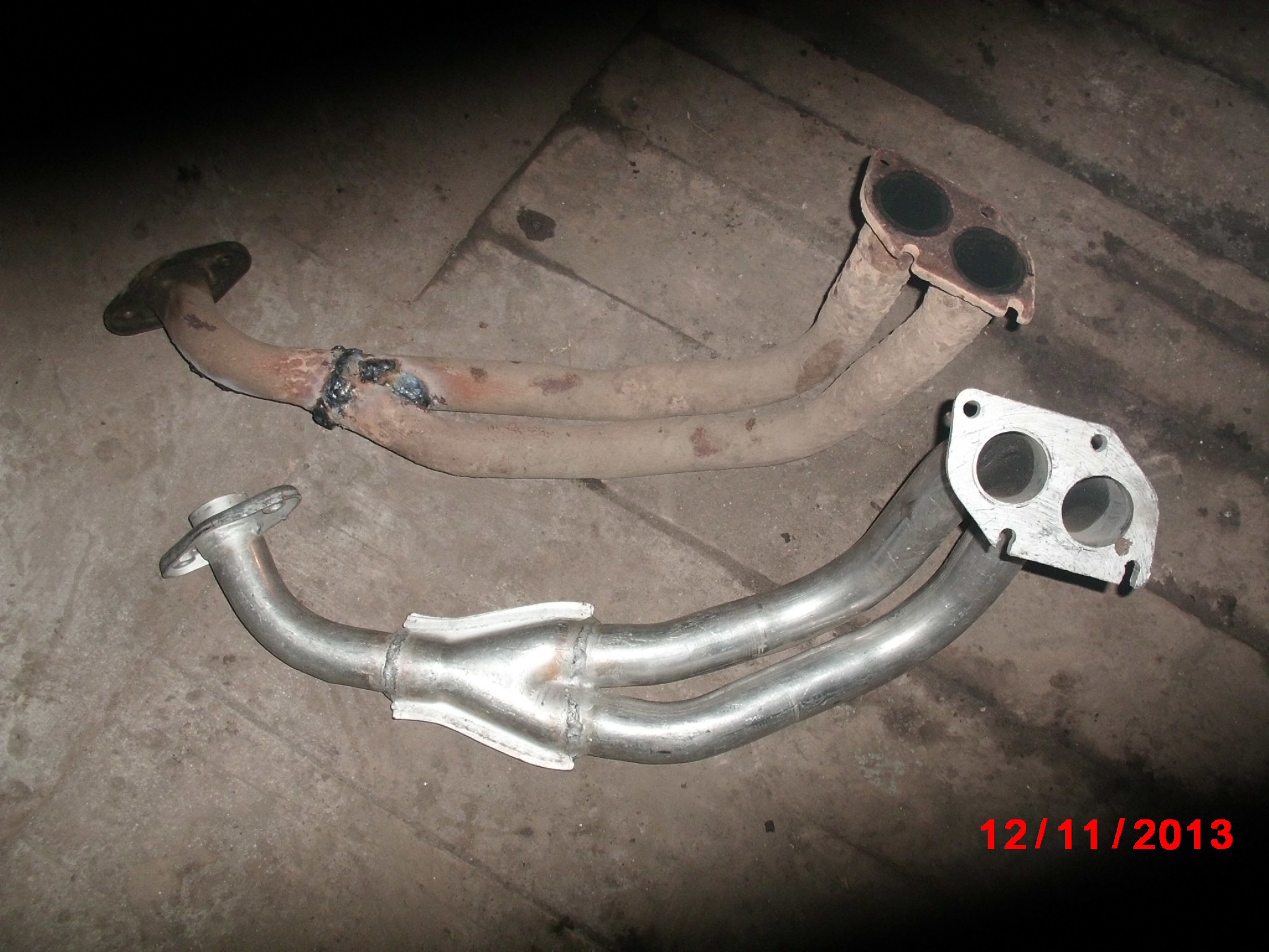

Такая история у меня- На 16SV заказал в EXISTе штаны,выбирал по оригин.каталогу,заказал Polmostrow 17.414 (картинки не было) Сегодня наконец решил поменять-и вот что получилось...[attachmentid=108529] [attachmentid=108530] ...Пришлось старые штаны латать и ставить на место,а вот какой номер по каталогам сейчас перезаказывать? Кто-то скажет точно? В EXIST ещё как-то этот не подошедший надо попробовать вернуть...???

А вот здесь http://www.elcats.ru/ не пробовал смотреть? По-моему номера правильно показывает и картинки есть.

Самый дешевый нахожу-Walker 15905-за 3300р.-дороговато как-то...А подешевле ставил кто?

Я ставил польскую нержавейку.Отдал 1350 или 1450,не помню.Подошло не плохо.В одном месте пришлось чуть подогнуть.
