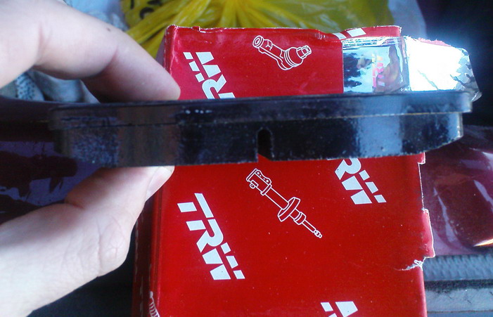

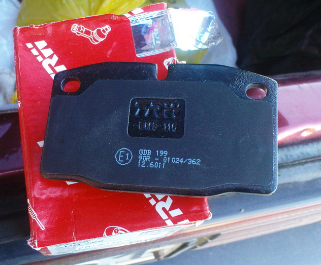

Колодки Lucas/TRW. Номер GDB199. Прокладка между колодкой и поршнем как в оригинале.
фаска и проточка - индикаторы износа!
