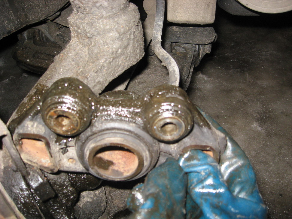

Сегодня разобрал суппорт, вобщем крепеж на котором он крепиться к цапфе закис намертво, ВДшка нефига не помогла. Оставить на долго в разобраном виде тоже проблематично. Рем комплект нашел только делко. Летом также разбиралось, за пол года таже песня. Новые на экзисте 5К стоют, щас ну никак не в тему покупать. Вобщем стоит ли ковырять дальше или бестолку и надо полностью менять?
ЗЫ. манжеты резиновые с двух сторон должны быть? А то у меня только с одной.
[attachmentid=26815]

#79 Херус
Херус
  • Cообщений: 3 946
  • Город:SPB
Отправлено 27 Январь 2009 - 01:47
суппорта есть. звони.
