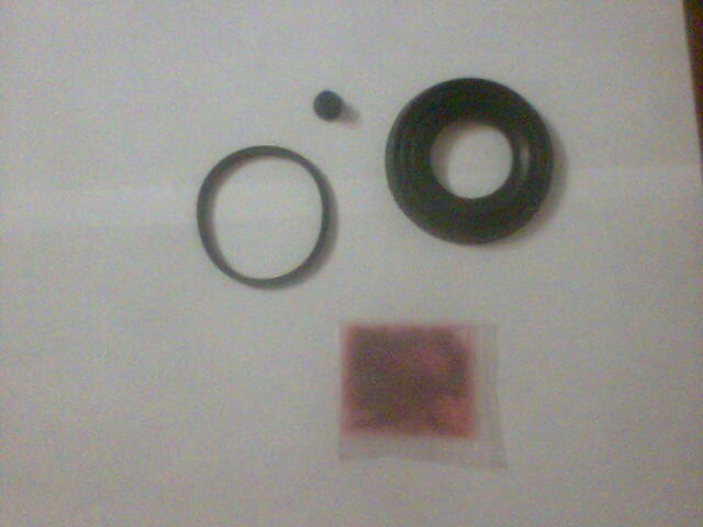

купил сегодня ремкомплект для супортов . [attachmentid=41757] кто знает что за красное вещество в пакете , для чего этот состав?

смазка спец.,тебе повезло,у меня не было такой,покупал отдельно

чё смазывать? я взял ремкомплекты изза пыльников мои совсем порвались а монжет менять не собирался . может заменить? у меня был горький опыт с ремкомплектами. в 1998 г у меня был москвич и я на него раза три покупал ремкомплекты правда на главный тормозной , резинки были такого качества что их тормазуха разьедала, потом купил гл.тормозной в сборе и проблему изчерпал. сейчас такое может быть?
