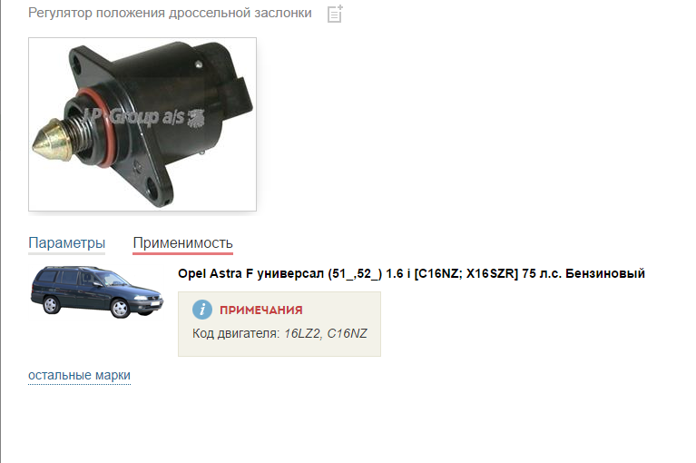

#138 gemer
gemer
  • Cообщений: 39
  • Автомобиль: Opel Astra F C14NZ 3door hatch, 1995
Отправлено 11 Сентябрь 2016 - 17:48
Подскажи какой формы шток у арегенала? У меня прямой конус с тупым срезом (кончиком) forever.gif KVM2007 Хорошая информация спасибо У себя сделал замеры все совподает кроме сопротивления ДПДЗ Я просто снял фишкус контактами и на контактах ДПДЗ замерял не снимая ДПДЗ И вот что получилось между каричневым и черным 6.7кОМ между коричневым и синим 2.1кОМ между черным и синим 7.5кОМ подскажите это нормально
Сообщение отредактировал gemer: 11 Сентябрь 2016 - 17:49
Opel Astra F 1.4i 1995 3-хачбэк

#140 druny1502
druny1502
  • Cообщений: 308
  • Город:нижний новгород
  • Автомобиль: opel astra f caravan x16szr
Отправлено 11 Сентябрь 2016 - 22:01
оригинал вот такой ,по крайней мере мне именно такие и попадались[attachmentid=130501]
