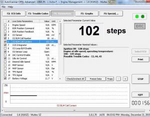

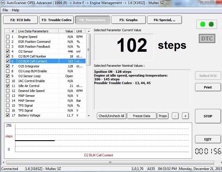

Ребеки помогите разобраться, накиньте на мысли. Внезапно на прогретой машине стали зависать обороты 1100-1200, что при езде накатом, что без движения. С перемычкой ШМХХ проходит спокойно без заеданий туда сюда. Подключил опель сканер - положение ШМХХ меняется, когда он ловит обороты на бензине, но потихоньку спускается до "0" хотя в опель сканере указывается 18-40 шагов кажется. Почему ШМХХ получает команду открытся? Что на газу, что на бензине - без разницы. Датчик температуры в порядке, показывается адекватно. Рекомендованные обороты 850. ДПДЗ на нуле, исправен, без скочков напряжения во всем диапазоне. Причем если завести чуть остывшую - обороты 900.. чуть проеду и они поднимаются. Стабильные, без плавания. Подкинул донорский свой ШМХХ - но по быстрому мы с ним не подружились, то ли он мертв, то ли я не довел калибровку до конца.
В общем чешу репу. Есть скрины опель сканера. естественно выпадает 35 ошибка, что регулировка холостого не производится.
Проблема стабильная, не плавающая, резко появившаяся.

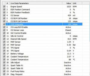

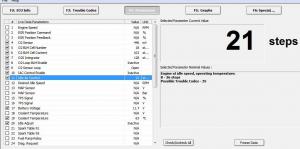

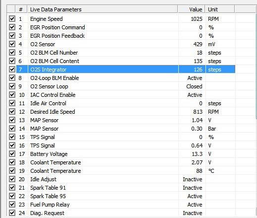

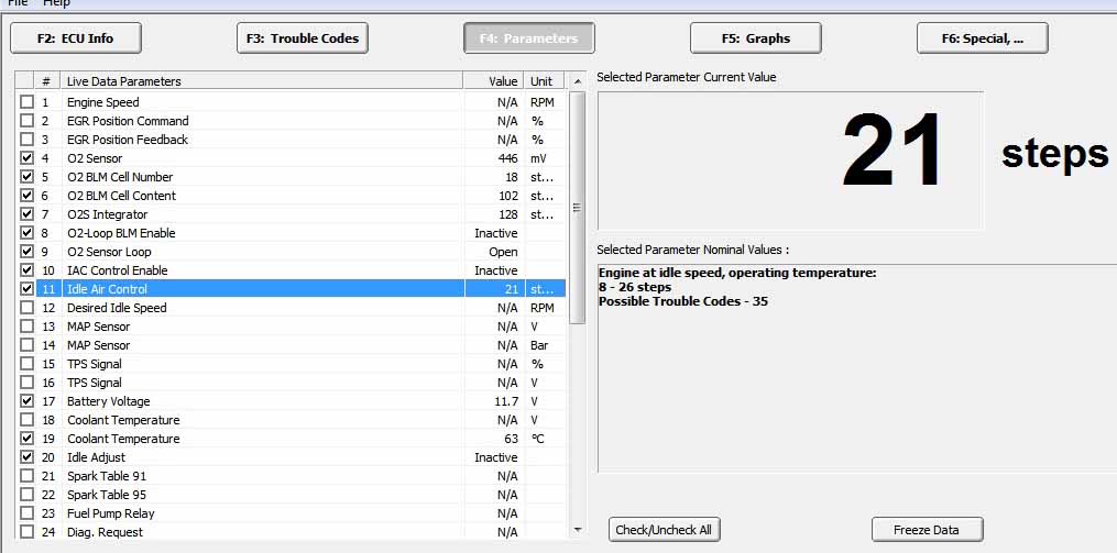

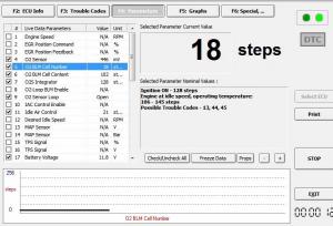

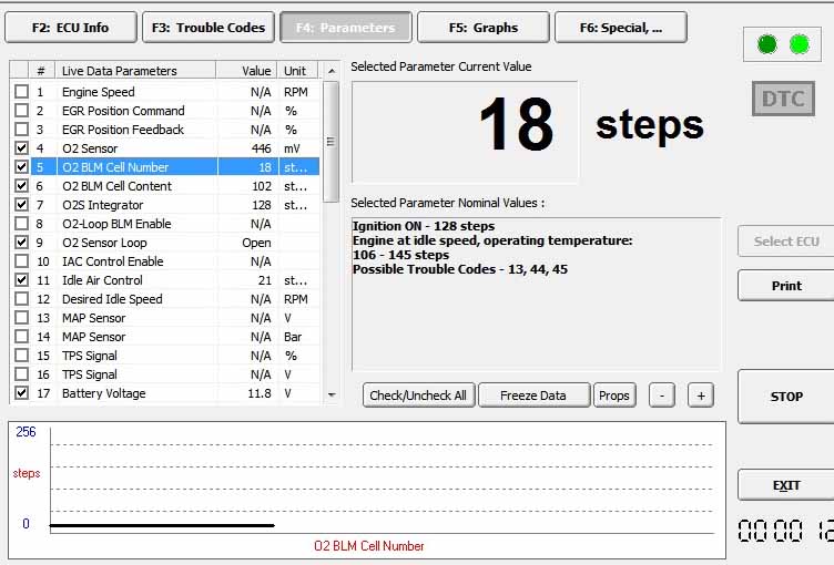

tor323, ШМХХ просто лежал в багажнике, я решил подкинуть. Но раз 0 - это полностью закрытый канал - тогда странно. Я вставил ШМХХ в выдвинутом положении и забыл надеть фишку - завел - обороты 500-600. Потом заметил, что не подключил ее. Вот какая картина при включенном зажигании:
[attachmentid=126486][attachmentid=126485][attachmentid=126484][attachmentid=126487]
не понравились значения топливных коррекций, но похоже не мудрено, что на газу они ушли. Трудно читаются значения в мультеке по коррекциям.
Если это подсос, то для такой стабильности должна быть явная дыра! Обороты не плавают.

florens, а где собственно нулевое значение по IAC? выложите сканы на завыедённом ХХ, в принципе и корекции BLM читать на зажигании не стоит, постоянность не на заведённом невозможно понять, сделайте сканы на работающем двигателе как на хх так и на частичной нагрузке, тогда можно будет и судить о подсосе и т.п., с гбо тут другая ситуация т. к. интегратор в 128 просто не соответствует газовоздушной смеси.

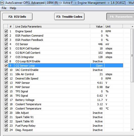

Просто вчера не выдержал и поздно вечером возился с этим вопросом и с ШМХХ от кадета. Добился того, что обороты 900 = 6 шагов. Хоть что-то. Но просто так подкинуть ШМХХ от другой машины не получается, ему нужно задать правильное начальное положение, я долго угадывал и это оказался лучший результат. Или 2000 оборотов = 0 шагов, или вообще не заводилась. Пока так. С коррекциями разобрался, на них вообще нету смысла сейчас смотреть. (ГБО). Завел на бензине и грелся только на нем, краткосрочные коррекции были 115 (если 128 это условно 1, то ЭБУ чуть беднит смесь). По логике подсос не напрашивается. Карбклинером прошелся по больным местам - не обнаружил.
Так вот завожу холодну- прогревочные 1100.. греемся потихоньку обороты падают до 950, температура близится к прогревочной, и вот уже почти 900, температура 85 - и обороты начинают расти и стабилизируются на 1050 в среднем и все. Но если ЭБУ удается занизить обороты до 900 только УОЗ, то дальше мне знаний не хватает рассуждать, почему они поднимаются после прогрева и ШМХХ доходит своего программного предела. Расчетный УОЗ при этом колебается в районе 5-8 на прогретой машине и 11-14 во время прогрева.
Повторюсь - Мой родной ШММХ исполнительной командой прогоняется без проблем, без заеданий от 0 до 160 шагов где-то. Может ли быть не закрытая ДЗ при показании ДПДЗ 0%?
[attachmentid=126544]
на оборотах разница лишь в том, что режим коррекции ХХ неактивным становится. а так вот такое состояние. Расчетное время впрыска в районе 1 - 1.1 мс.

Интегратор может варьировать от 90 до 170, ниже 128 богатая смесь, выше бедная, не ясно как может при нуле шагов моторчика держать завышенные обороты, если уоз нормальный тут только подсос может быть, заслонка не закрыта полностью там есть небольшой зазор, он выставляется на заводе, только в соседней теме за него вспоминали, т.е. тот воздух который попадает через неё он учтённый, а показания ДПДЗ естественно нулевые, надо смотреть всё что может давать подсос, для ШМХХ при замене не нужно по сути начальное положение, он сам должен выстроиться, ошибку скидывали при манипуляциях и замерах? , что происходит с шагами если давать нагрузку на хх?
так и должно быть.
время впрыска на хх и прогретом 0.7-1.3мс, при чём в проверке Течем указано что при оборотах 1200 время впрыска 1.1мс.
