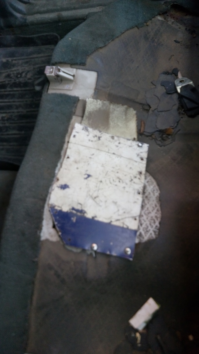

думаю, что я найти не могу датчик указометра топлива. Присмотрелся к баку а он ЗАРАЗА не родной ни разу !
Надо разобратся с этой железевиной, по идее на любом баке есть указатель топлива , правильно ведь ?

Scar2, Ага.Фото скинь-интересно от чего бак то

вот такая красота под диваном.
Зато есть контакт указателя топлива, надо будет сопротивление на нем замерить, показывает что или нет.
а снизу снять - как поеду на эстакаду , сделаю фото.
[attachmentid=115384][attachmentid=115385]
Я б человека который такое делает с машиной бил бы долго и тщательно.
Гугл всемогущий говорит что бак от 2109 http://kurgan.baza.d...9-15204168.html
ну что ж, с указателем топлива проще будет .

Консервным ножом походу открывали )

Такое делали , даже на первых пятнашках . Там тоже лючка не было , вот и кроили кузов , чтоб доступ был .
Бак родными лентами пристёгнут или как ? Инфу искал , можно ли с вазов бак поставить , но так и не нашёл , интересно . С нексии можно .
