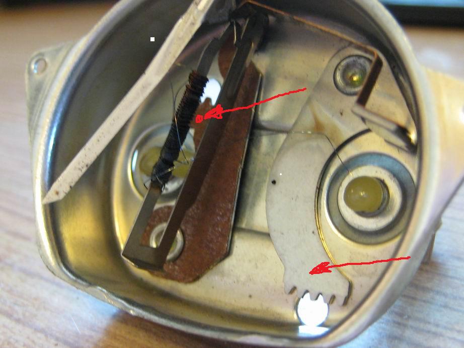

От 2110 немного по сопротивлению не подходит, будет не точно показывать.
В моей книге кто-то написал:
ДУТ
бак пустой -290 Ом
полный -45 Ом(сам не измерял, но похоже на правду).
И, кстати, показания прибора можно подстраивать(0 и отдельно max). На приборе сзади 2 отв., через которые есть доступ к зубцам регулировочных рычажков(см. фото). Я так настраивал указатель температуры, после замены датчика. Так что, если сопротивление неродного датчика не сильно отличается - можно показания подстроить.
[attachmentid=102111]

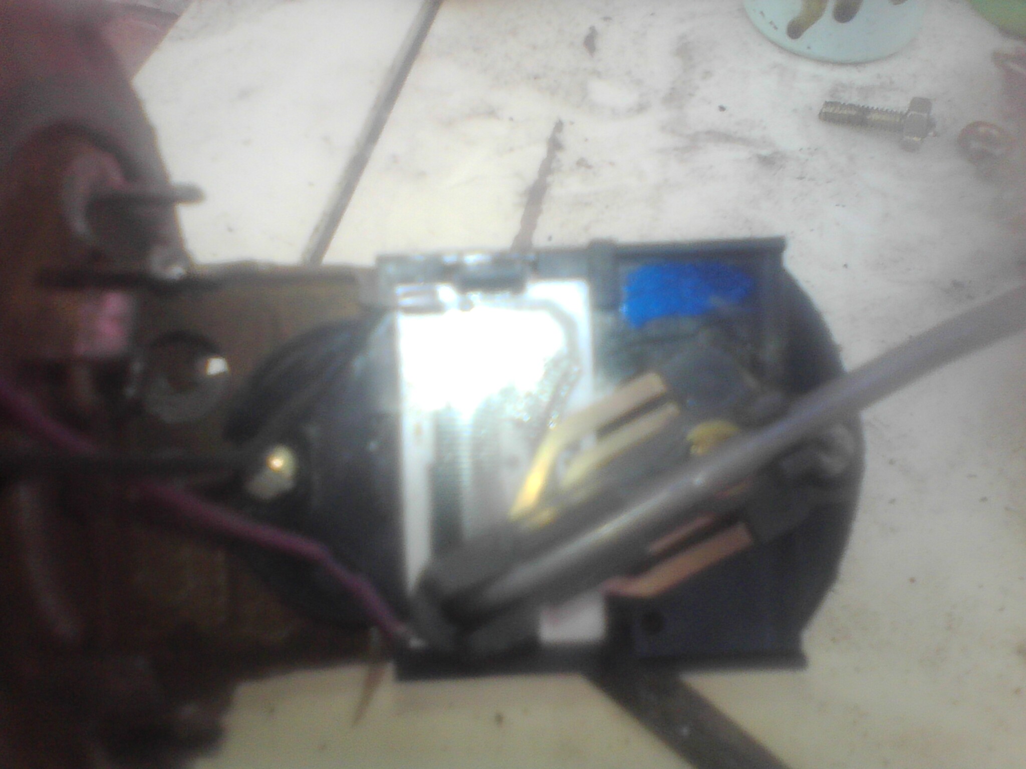

[attachmentid=105333] [attachmentid=105334] поставил я дут 102 от ВАЗ 2110 инжектор.выпрямил родной датчик, выпрямил тягу попловка как у родного, прикрутил на 2 болтика, припаял минус на корпус и плюс вместо родного,,, и все дела....при 10 литрах показывает чуть выше красной зоны -надо поплавок будет подогнуть ...ну на фото все видно.цена 315 р.
