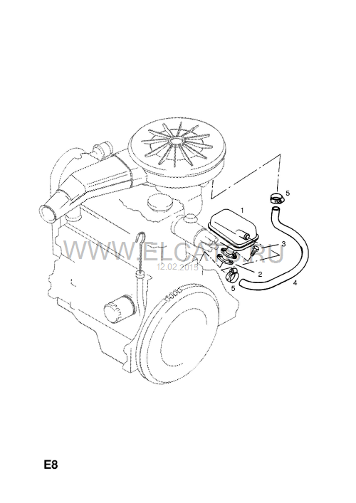

Есть на двигателе в средней части блока цилиндров со стороны салона рядом со стартером деталь: сепаратор масляный. (деталь № 1)
[attachmentid=119255]
Под сепаратором прокладка (деталь № 2). Такая печалька - под неё гонит масло. Не радикально, но поддон в масле, стекает. На купленном движке стояла засохшая паранитовая, вырезал новую. Две попытки - всё равно плывёт. Два года так езжу. Заказал по заводу. Родных нет. Есть аналог с атры. Пришла прокладка - жестяная, но по размеру и форме она. Хотелось бы устранить подтекание но сомнения в функциональность присланной жестяной прокладки.

lavren66, Модернизация тут только одна-менять распред с более поздней модели.И крышку ГБЦ.Там сепаратора нет-сапун выведен в гбц (точнее в распред),в крышку встроена маслоотражательная сетка и уже оттуда газы поступают в воздушный фильтр...Тебе бы туда кожаную поставить... Изображение

"менять распред с более поздней модели.И крышку ГБЦ.Там сепаратора нет-сапун выведен в гбц (точнее в распред),в крышку встроена маслоотражательная сетка и уже оттуда газы поступают в воздушный фильтр...Тебе бы туда кожаную поставить... " У меня на машине малый блок 1,3 литра. Тут без вариантов с крышками, насколько знаю. Кроме того, менять распредвал из-за подтекания масла в другом месте... Ну извините, сильно геморно.
