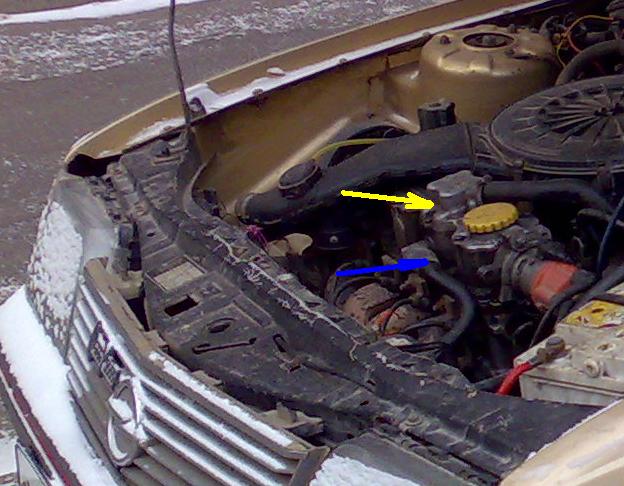

Олег2, крышка распредвала - это то, что крепится на 8 болтах? т.е. крышка, в которой находится маслозаливное отверстие?
ОЛЕГ2,
желтая - це крышка?
синяя - вот этот бы шланг найти (на экзисте не могу найти где он там есть.) там просто налеплено из старого + новый кароче надо менять!

hren352, шланг отвода картерных газов выходит из той фигни, на которую на твоей фотке желтая стрелка указывает.. стоит он не дорого
ремни в масле не есть гут... могут растянуться или порваться
скорее всего сальник, самая распространенная болячка
