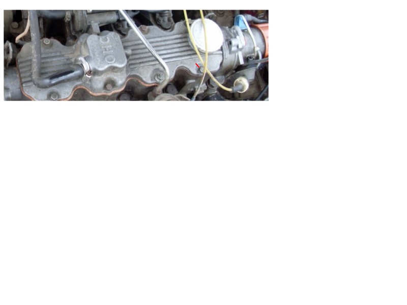

лопнула клап.кр. под одним болтом (трещена 10мм красная на рисунке) течь масла, завтра с утра еду за 100км. как быстро устранить?
[attachmentid=27282]
Никак. Канистру масла недорогого побольше бери. На остановках доливай.
экстренно и на время(хотя зависит от терпения) можно залепить двух-компонентной эпоксидкой(холодной сваркой).у меня блок отколотый у поддона держится уже два года.

Отправлено 09 Февраль 2009 - 22:47
Wagon, масло взял но недоливал, после 250км масло упало до отметки мин. какой обьем между мин и мах?
По моему 0,5-0,7л

#100 yastas
yastas
  • Cообщений: 343
  • Город:Украина г.Луцк
Отправлено 10 Февраль 2009 - 18:45
Ramzes50, hren352, спс мужики, ето значит у меня за 250км убежало около 0,5л! надо искать клапанную крышку...
