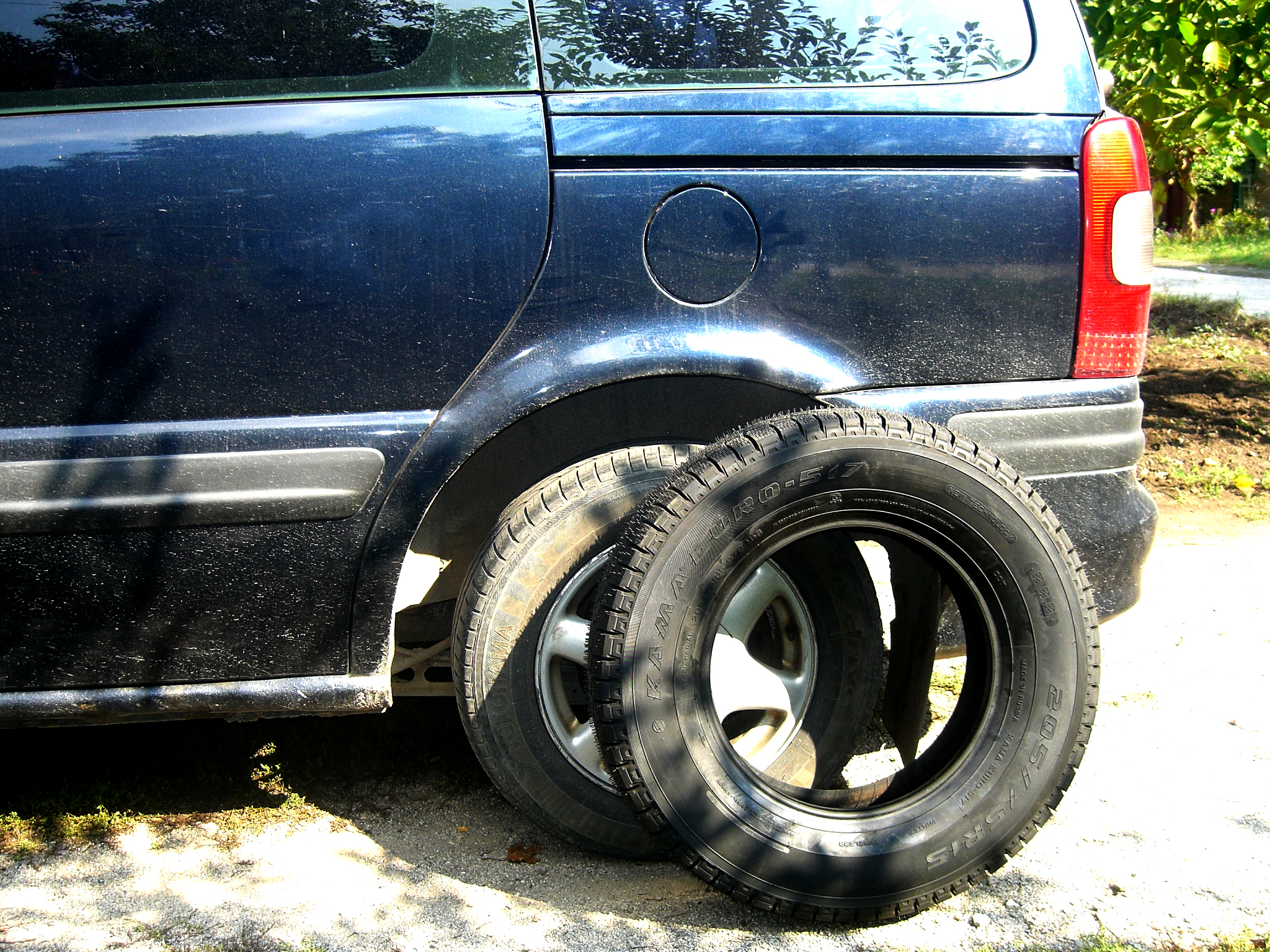

Купил зиму 205 75 R 15 примерил на шиномонажке нигде не трет вид как у джипа . клиренс увеличился сантиметров на 6 (хотя по шинному каркулятору должен был на 2)Короче я доволен как слон чего и Вам
желаю Изображение
[attachmentid=94916]

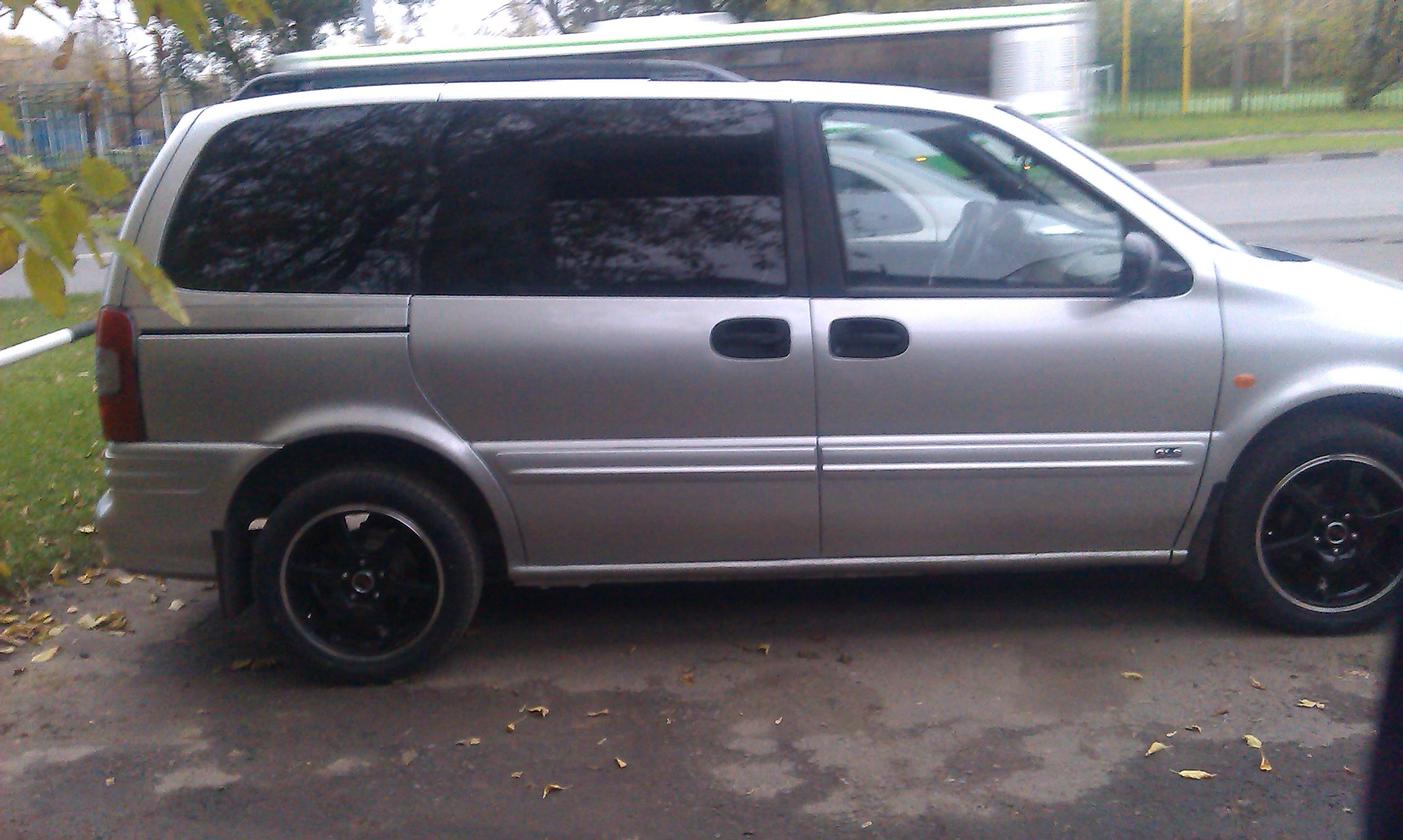

При выборе дисков нужно ещё обращать внимание и на значение ЕТ . Ведь если оно меньше или больше стандартного , то нагрузка на колёса меняется . Потом , вид авто ( при меньшем значении ЕТ ) , по-моему , менее привлекателен . ( см. 1 фото ) . Как-то не красиво они выпирают из арки . Возможно будет смотреться и лучше , если на крыло поставить дополнительные накладки , увеличивающие вынос крыла .

#99 Apse
Apse
  • Cообщений: 39
  • Автомобиль: Sintra 2.2
Отправлено 02 Ноябрь 2012 - 16:58
сфоткаю на днях свою на зимних и сразу выложу.
а вот лето, только очень плохое качество и поэтому эффект потерян, будет лучше и выкину.
Сообщение отредактировал Apse: 02 Ноябрь 2012 - 17:00
