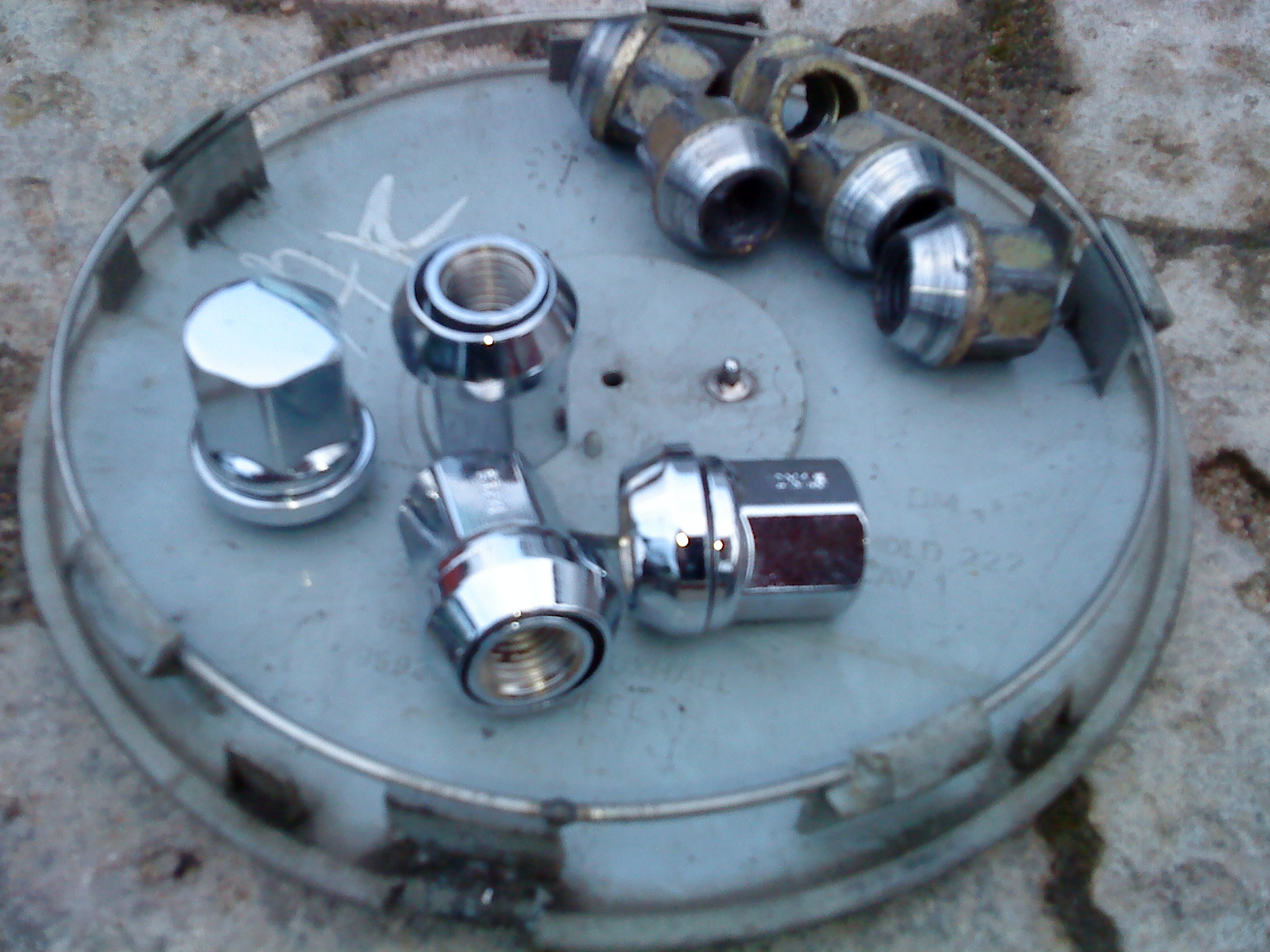

Можно ли без переделок на синтру воткнуть диски с разболтовкой 114,3 например от Митсубиси каризма\лансера?
Можно. Нужны проставки(кольца) и эксцентриковые гайки.

Да, у меня стояли диски с разболтовкой 5*114,3. Использовал гайки с эксцентриками. Сейчас эти диски плавно перекочевали на Карни с родной разболтовкой. Вот фотки гаек.

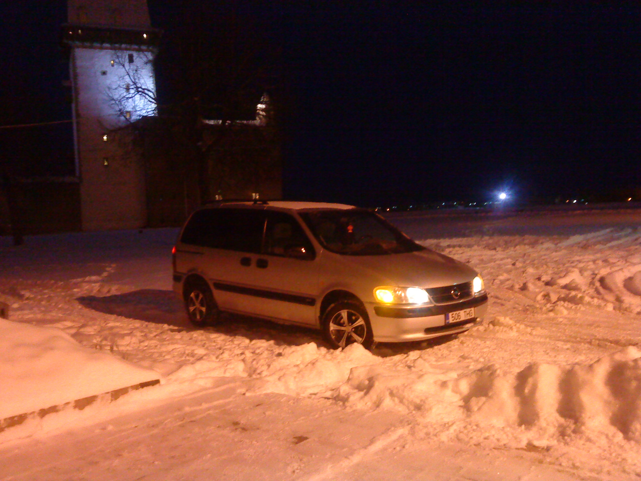

У меня стояли эти: http://rus.auto24.ee...t.php?id=777985
Респект!!! =))) т.е. 38 вылет это нормально для Синтр? ....а я имел ввиду от каризм/ланцеров, если быть точнее, ступицы 67-ые стоят, значит и отверстие под них у колеса тоже 67-ое. Вопрос....как 67 натянуть на 70? И где пятый болт?!?! as.gif ai.gif blink.gif ar.gif
