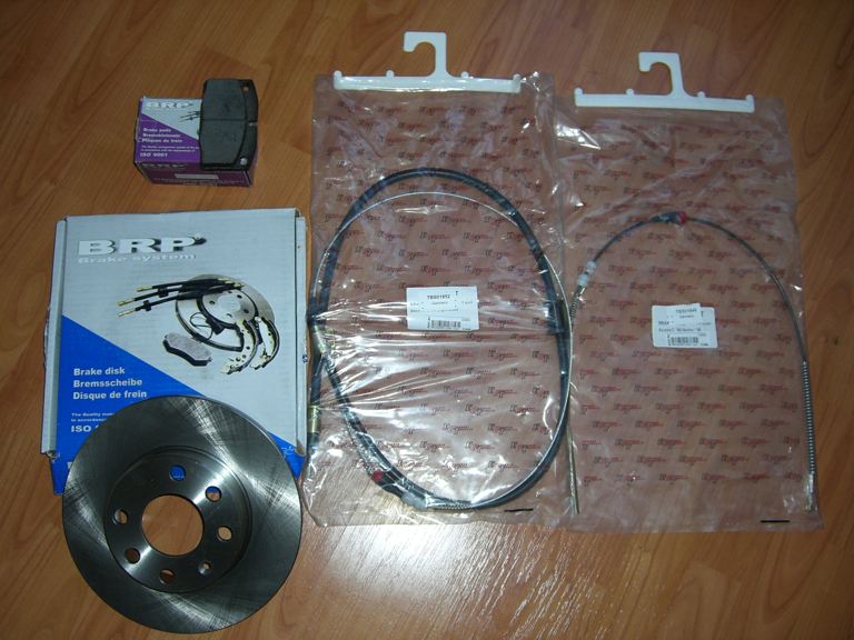

Отправлено 20 Февраль 2007 - 14:12
Вот пришли тросы и прочее. Заказывал упаковщика Sfec, тросы пришли от EGT, а диски и колодки от BRP. C виду все аккуратно смотрится, надеюсь работать все будет отлично. Да и цена вопроса минимальная почти. За все 1500р.

#29 Олег2
Олег2
  • Cообщений: 1 965
  • Город:Мурманск
Отправлено 02 Апрель 2007 - 16:12
тросы пришли от EGT
Ставил недавно. Неточность в изготовлении втулок. Втулки пластиковые, которые к балке в пазы крепятся, немного меньше в диаметре. Пришлось старые надрезать и переставить.
