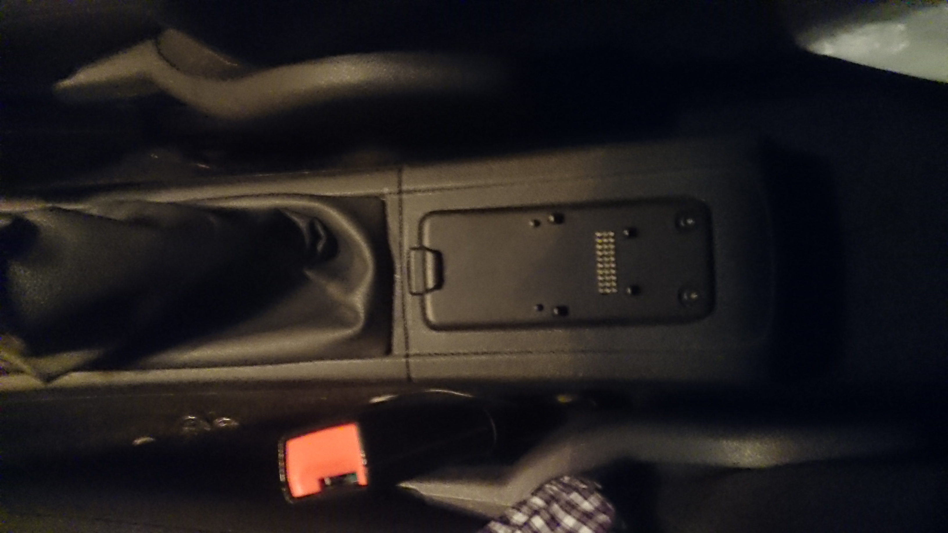

#86 AXED
AXED
  • Автомобиль: Opel Corsa
Отправлено 16 Октябрь 2015 - 12:02
Ребят,поскажите что это?я понимаю что это для телефона...скорее всего
Но вот где взять такой телефон?
