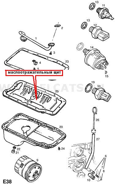

так пришли две целиковых прокладки или две половинки?

Да 2 целые прокладки пробковые! Так вот и я думаю ставить 2! Думаю так точно течи не будет!!!

Если у тебя стоит маслоотрожательный щит то у тебя должна стоять одна, Но ДВОЙНАЯ прокладка (сверху и снизу щита) может тебе как альтернативу предложили просто 2 прокладки?

Да черт его знает чего 2 предложили! У моего поставщика запцацак у самого Астра F с таким же с 16нз так он себе менял тоже по каталогу 2 пробивалась!

у тебя должна она стоять под щитом и на щите или одна но двойная которая одивается на щит и облигает его

Ну вот вроде после ремонта поршневой поборол течь прокладки поддона. Технология следующая:
взял хороший качественный герметик, намазал им поддон(предварительно обезжирив поверхности) и приклеил на него прокладку.
Через сутки обильно намазал герметиком прокладку на поддоне, обезжирил блок и прикрутил поддон к блоку.
Спустя еще 24 часа было залито масло и заведен мотор.
Прошла неделя, пробег 300 км. Уровень масла в норме, поддон сухой, ничего не капает.
По опыту неоднократных установок поддона считаю главным фактором - время выдержки герметика(не менее суток).

Я менял тоже не ждал! Намазал обе прокладки герметиком(над маслоотражающим щитом и под ним)!
Затянул! Спустя час подтянул еще т.к. ужалась немного и стала на места и ВСЕ! Пока течи нет! Хотя по началу думал будет т.к. из-за того что прокладок 2 местами их немного выперло! Но пока все сухо!!!
