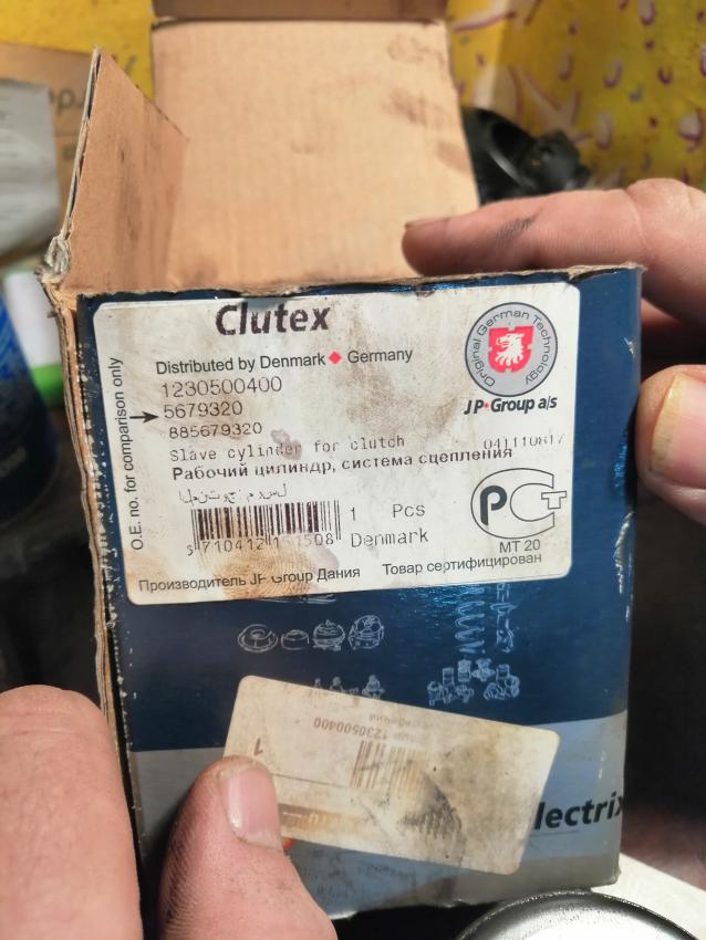

да не себе. менял сцепление в сервисе замучались качать сделал примерно что ты написал вроде получилось  показал твою приблуду понравилось попробовали найти выдает все не то

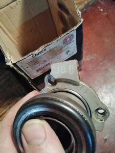

IMG_20190207_182241.jpg а вот и он (корень зла)IMG_20190207_182206.jpg   прошел примерно 5000км

поставил свой старенький  лук обратно на сколько хватит .а  этот JP сразу как то не пошел

Родной, но это же самый "дняной"  производитель что можно было придумать) Можно брать всякие неответственные пластмассочки, прокладочки и тд, но не такую вещь.

"Дняной" от слова "дно")) это я про то что ты снял, JP Group. Люк - нормальное изделие

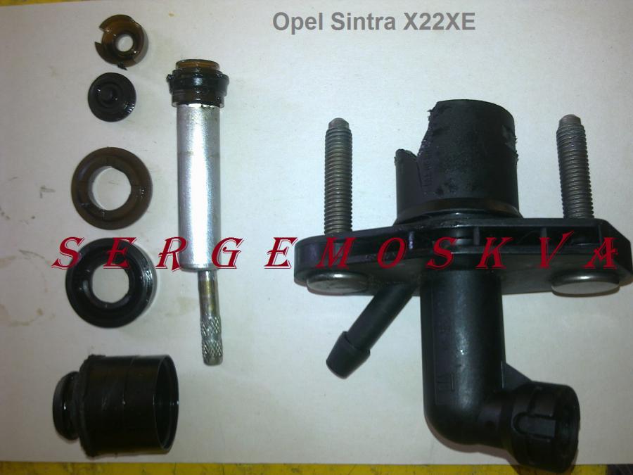

В том то и дело что ощущения что я педалью жижку накачиваю, а назад она не уходит. Вот ещё вопрос. А есть рем комплект для главного или он не разборный?

aleg1978
Конечно - главный не разборный (см.картинку) . И скорее всего у тебя проблема в рабочем цилиндре сцепления.
